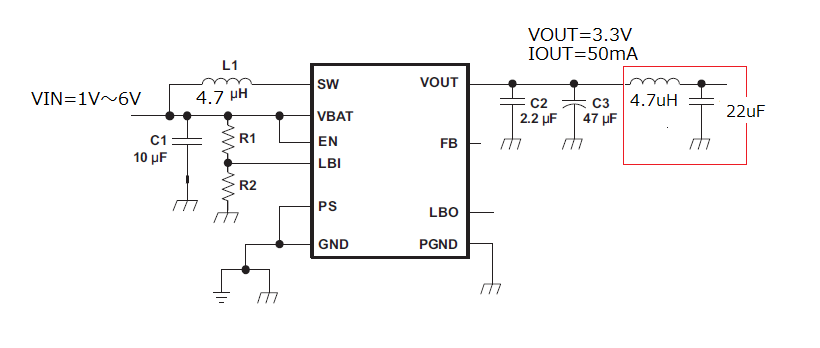

我想到的是使用 TPS61020器件的电路。
规格如下。
作为电路常量、我打算设置 L1 = 4.7uH、C2 = 2.2uF (陶瓷电容器)和 C3 = 47uF (钽电容器)。
但是、当启用省电模式时、我认为无需考虑环路稳定性、因为负载电流很小。
即使在负载电流很小时、是否也需要使用高 ESR 电容器、例如钽电容器?
此外、我还在考虑在输出侧添加 LC 滤波器。
常数 L = 4.7uH 且 C = 22uF (陶瓷电容器)。
是否可以使用此恒定 LC 滤波器?
此外、请告诉我是否有任何推荐的 LC 滤波器常数。
(规格)
VIN = 1V ~ 6V
Vout = 3.3V
Iout = 50mA
    您好 Kaji:
    提醒一下、如果 Vin>3.3V、转换器将进入降压稳压模式、并且会大幅增加功率损耗。 因此、它会降低效率并可能导致热问题。
    如果您想减少输出纹波、我是否可以知道您的期望是什么? 纹波值和带宽。
    此外、我是否可以知道需要如此宽输入范围的应用是什么?
