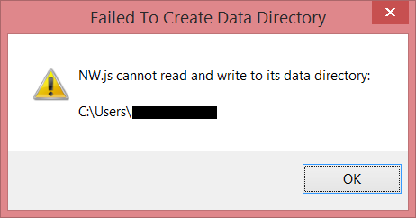

请注意、每次启动 GUI 时、我都会收到以下消息:

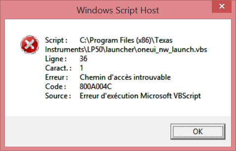

我每次退出 GUI 时都会执行以下操作:
我不知道我的问题是否与他们相关...
您能帮我使该 EVM 板正常工作吗?
