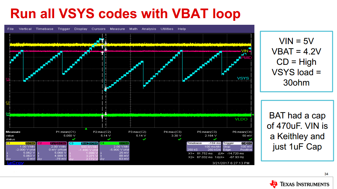

调整开关输出电压时、我找不到显示瞬态响应的波形。  我们打算使用此开关的1.8V 默认输出为主处理器供电。  我想看看如果电压经过少量调节、是否会出现压降。  100mV 是最小的调整值。  问题是、如果主处理器将其自己的电源电压从1.8V 调节到1.9V、该器件的输出电压是否会下降?
    尊敬的 Petar:
    附件是一个示例、其中 VSYS 已加载、我们已为 VSYS 输出扫过寄存器。
    不存在压降更改步骤、因此可以执行此操作。 请注意 、在写入这些步骤时、您需要确保使能 SW 位始终设置为1。
    如果您有任何疑问、请告知我们。
