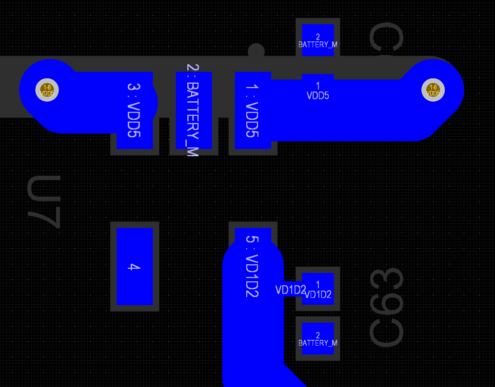

我不知道发生了什么错误、但无法使 LDO 正常工作。
无短路、VIN 稳定为+5V。
有什么想法?

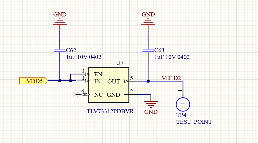

    您好、Esteban、
    让我们从这里的故障排除开始。
    您能否提供原理图?
    您能告诉我您的负载是多少吗?
    您能否使用万用表测量线性稳压器的输出并确认负载阻抗是您所期望的?

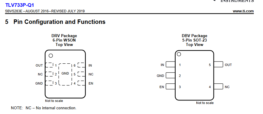

    您好、Esteban、
    我刚刚通过再次查看数据表注意到您的引脚分配存在差异。
    您能否确认您的库组件的引脚排列中的引脚是否正确?
    数据表中的引脚5看起来未连接到布局中的任何引脚、引脚4 (NC)是您的 Vout。
    您可以尝试探测引脚5以查看是否获得输出电压。
    斯蒂芬
    尊敬的 Stephen:
    感谢你的帮助。
    1 -我附加原理图
    负载为200mA
    3-我测量引脚4和5,没有输出电压或负载阻抗。 1和3引脚上的电源为5V
    我看到我布置了镜像的图像、这里是正确的图像、总之、在引脚4和5上进行测量得出相同的结果。

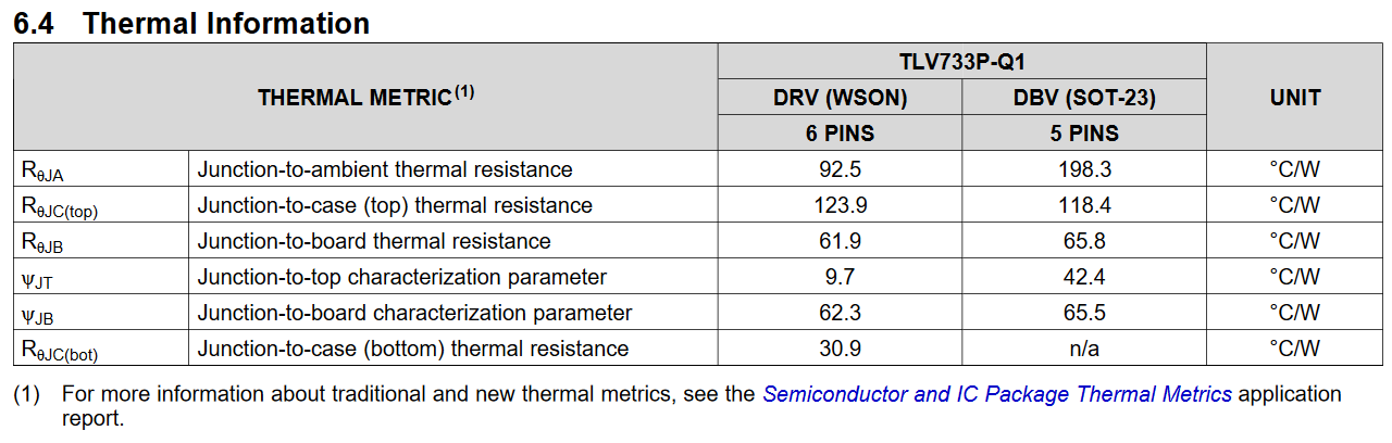

    我开始认为这可能是一个热问题。
    封装的 GND 引脚上所附图像中的铜极少。
    (5V-1.2V)*0.2A =760mW
    760mW*198.3 C/W = 150C 温升。
    即使电路板在此数字基础上提高了25%、您仍会在环境温度基础上看到113C 的温升。
    有关热阻信息、请参阅数据表中的表6.4 (为方便起见、复制如下)。
    我会尝试以100mA (或更低)的电流降低线性稳压器负载、并查看组件是否会打开。
