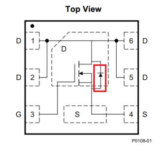

 大家好、
客户询问 CSD19538Q2中集成的二极管的参数、例如正向电流范围、正向电压。
期待您的回复。 谢谢!
Marc
    Mark、
    感谢您关注我们的 FET。
    我们为体二极管指定的参数位于二极管特性部分的数据表第3页。
    关于电流处理能力、理论上、体二极管可以支持与 FET 相同的电流。
    请注意、体二极管具有恒定的压降、因此在实际应用中受到功率损耗的限制、从而使器件保持在数据表的最大温度限值内。
