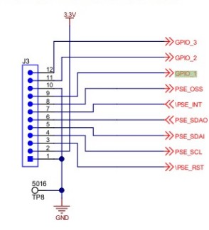

我们正在开发基于 TPS23881的新 PoE 项目。
我们使用主机控制器测试 EVM、但电路板不响应任何 I2C 命令/地址。
它只能与 Booster Pack 配合使用、或者我们缺少什么?
非常感谢您的参与
kr
Vincenzo
    尊敬的 Vincenzo:
    在尝试将 TPS23881与主机控制器通信时、是否移除了 USB2ANY 适配器和 MSP430FR5969 Launchpad? 您需要同时删除这两个 I2C 总线、然后将其连接到主机控制器。 谢谢。
    一分钱
    尊敬的 Penny:
    我们未使用 USB2ANY 和 MSP430FR5969 Launchpad。
    我们已连接到此接头3.3V、GND 和 PSE_RST。 和 PSE_SCL、PSE_SDAI/O -连接到"主机控制器"。
    kr
    Vincenzo

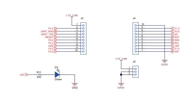

    尊敬的 Vincenzo:
    请尝试将主板上的3.3V_USB、GND1、SDA、SCL 和\RESET 连接到主机控制器、并查看问题是否已解决。 谢谢。
    一分钱
    谢谢 Penny、
    问题已解决
    kr
    Vincenzo
