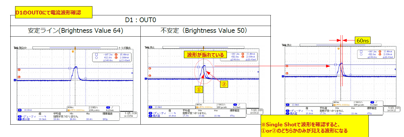

我的客户在低亮度设置时遇到不稳定占空比的问题。(使用 LP5012)
以下波形的左侧将亮度值设置为64。 如果它们设置超过64、则不会发生。
将以下波形的右侧设置为50。 该波形具有抖动。
请告诉我这种行为的原因吗?

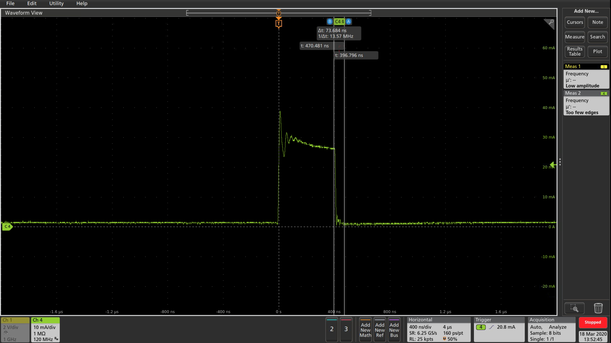

    我认为抖动是由两个占空比输出 PWM 组合在一起的重叠信号、这两个 PWM 的半位不同(1s/29kHz/256bits /2 = 67ns)。 以下是亮度设置为50时捕获的波形图。 PWM 位差由内部 PWM 算法生成。 它不应影响任何性能。 实际上、我认为无论设置的亮度值是多少、都会发生这种情况。
