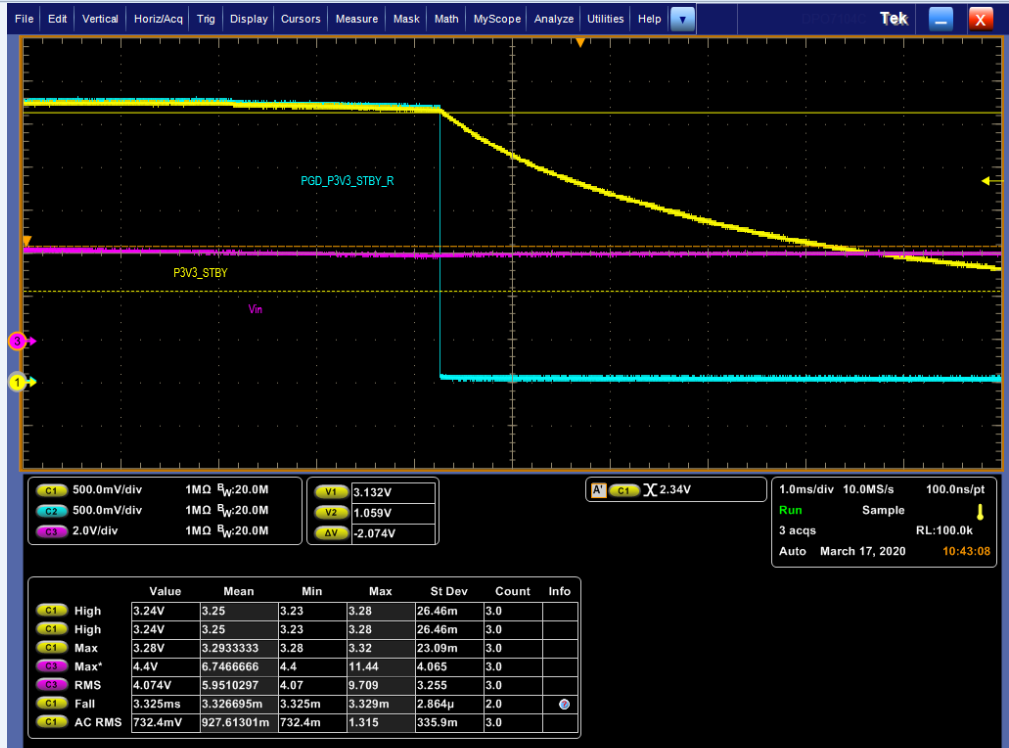

我的客户希望在系统中使用该器件。 查看 PG 性能时的情况。 当 Vout 仍高于90% Vo 时、PG 将变为低电平。
波形是关断波形、我们已检查 Vin=6V、EN=1.3V。 Vo 不会下降太多、但 PG 会下降至0。 您对 这种现象有什么看法吗? 谢谢。
波形如下。
    检查 VREG 电压、如果 VREG 上的电压小于~4V 至4.2V、则欠压锁定已激活。
