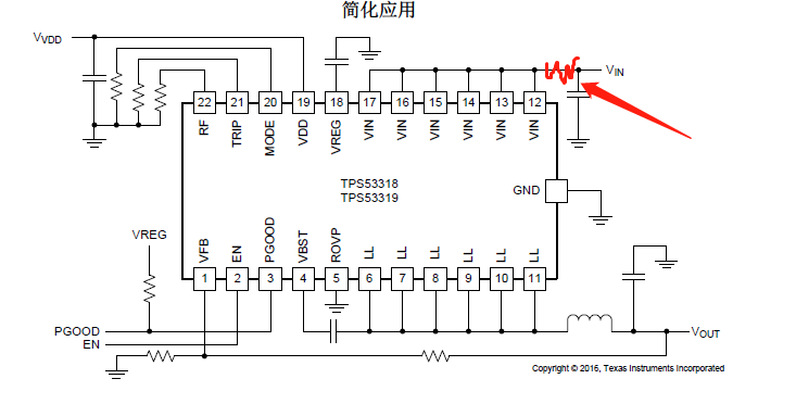

你(们)好
我们目前正在使用大量 TPS53319 / 53355系列产品。
我看到一些参考设计。 一个电感器被添加到 VIN 的输入端。 我不知道它的作用是什么。
手册中建议的简化电路在设计时未使用电感器。
Elsa Duan
    Elsa、
    您可能在输入端有一个电感器。  它应位于输入去耦电容器之前。  目的是滤除开关稳压器从输入电源总线产生的纹波。  如果在输入端使用电感器、请确保在电感器和输入陶瓷去耦电容器之间放置一个具有一些 ESR 的电解电容器。  这将有助于抑制电路。
