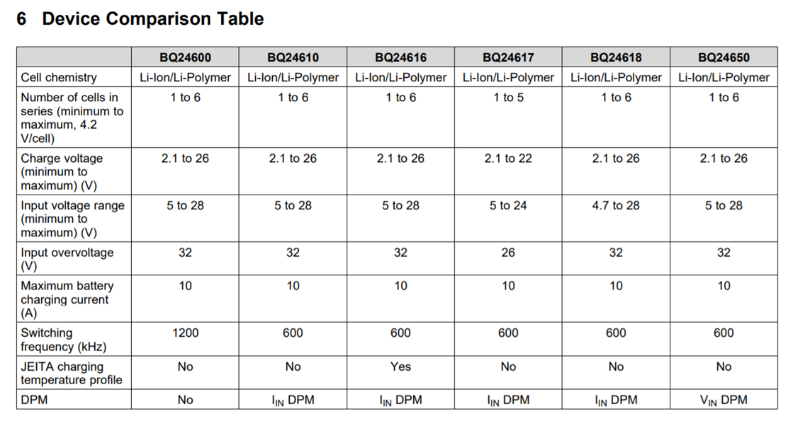

你(们)好
客户希望设计具有6节电池的充电器解决方案、我们建议使用 BQ24610。
但他们想知道、在正常运行时、BQ24610能否支持高达28V+/-10%的输入电压(25.2Vmin ~ 30.8Vmax)?
    尊敬的 Paul:
      不建议在28V 以上的输入电压条件下工作。 客户输入电源规格低于绝对最大值、但解决方案必须由他们进行验证、因为我们没有超出建议运行条件的数据。 请注意、您也将超过 BTST 和 HIDRV 的正常工作条件。
