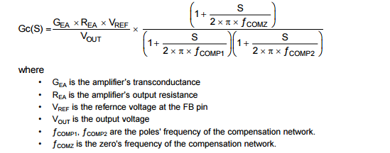

根据 C5、C8和 R5的值、我是否应该计算 f_comz、f_comp1、f_comp2?
是否可以向我展示有关如何推导 f_comz、f_comp1、f_comp2的计算公式? 我无法通过数据表中的等式17得到该公式。
感谢你能抽出时间。
    尊敬的所有人:
    请使用 GM 替换 GEA*REA 。
    对于该跨导放大器、数据表上的公式不清楚。 请使用以下公式:
    1)。 控制级:gc=gm*zcomp --> Zcomp 是补偿网络的阻抗。 由于 C13比 C8要小得多,因此最后:
    2) 功率级(DM 为占空比、Rsense = 0.08、Cototal 为有效输出电容、Lm 为电感)
    3)网络分频:gdiv=vref/vo
    将公式(1)、(2)、(3)相乘、即可得到总环路增益。
    因此,您感兴趣的公式是:
    f_comz=1/(2ᴨR8C8)、
    F_COMP1=1/(2ᴨR8C13)、
    F_COMP1=1/(2ᴨReaC8)
    Rea 的值非常大(5Mohm)。
