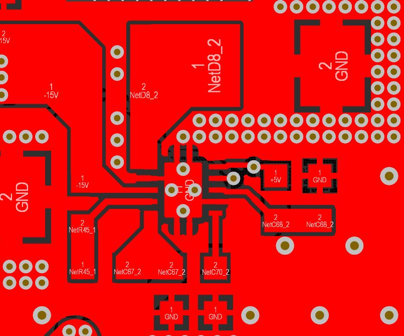

我尝试使用 TPS63700 IC 来产生~-14 - 15V 的输出电压。 根据反馈偏差、我可以产生低至~-9V 的输出电压(在轻负载或无负载条件下)。 任何进一步的降低都会导致电源提供大电流、输出电压接近-2V。 FB 引脚不再 处于接地电平。
PWM 导通状态~250ns 时、这是稳定的条件。 使用的原理图如下所示:
我使用了4.7 μ H 和10 μ H 线圈以及不同的反馈驱动器-没有结果。 此外、我还使用了具有 RC 配置的前馈电容器、如数据表和论坛中所述、但没有结果。
所有其他可测量信号均在正常参数范围内。 我在 TPS65131负电压输出方面遇到了类似的问题、出现了相同的症状。
Sins 这看起来像转换器稳定性问题、我将封装附在下面以供参考:
我所做的所有测试都是在浅色或空载条件下进行的。 我可以使用一些建议来确定会导致这种影响的原因。 该电路应在电流消耗不大于~130mA 的轻负载条件下工作。
    上述问题的原理图和封装:
    您好、user5332766、
    我认为最大的问题是电源输入引脚的连接。 IC 输入引脚上的输入电压很可能会由于连接不良而下降。 请查看 EVM 布局、如果可能、订购 EVM 以检查器件是否能够提供能量。
    2.请将 FB 到 REF 的电阻器增加到至少120k。 使用100k 时、您从基准中汲取的电流过大。
    请检查您的输出电容器在-15V 时是否具有12uF 的电容。 直流偏置效应显著降低了陶瓷电容器中的可用电容。
    4.去除热性能。 由于回流炉用于焊接、因此现在通常不需要使用这些器件、即使您使用的是焊铁、也最好不使用热性能、并且增加焊铁功率、而不是在电源中使用热性能。

    我的想法是排除1-3项问题、我真的不认为热能会被排斥在这种效果之外。
    无论我怎么做、我都无法强制 IC 具有~μ V- 9.0 - -10V 的输出电压。如果有任何其他情况、设置更大的分压器、只会产生可见的效果、即 UFB 不再处于0电压。 您能解释一下这种行为的原因是什么?

    我已经解决了这个问题。 结果、电路板上的二极管的击穿电压太小-只有10V。 问题迎刃而解、可以关闭。
