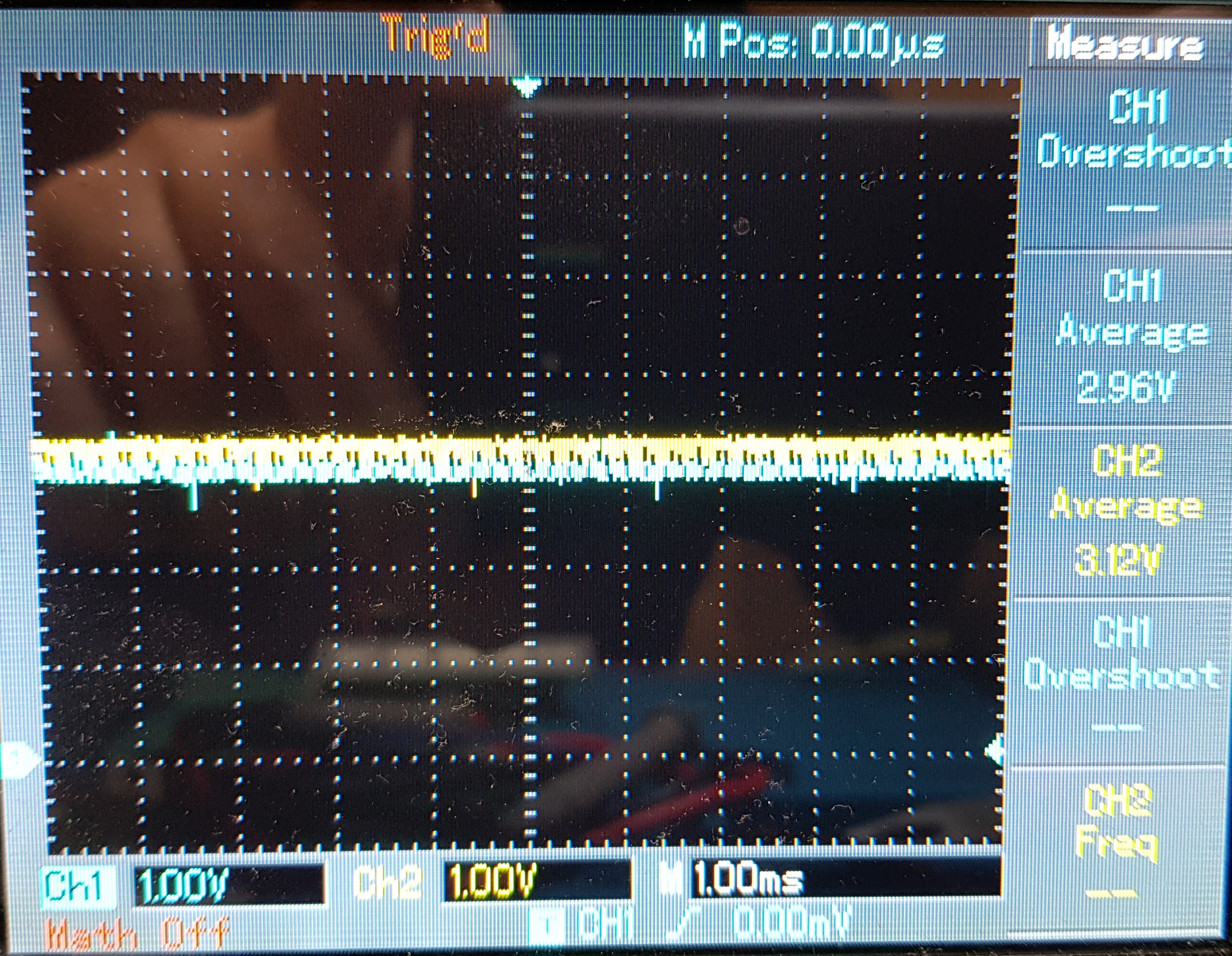

我按照 数据表中的建议提示设计了一个带有 TPS61023升压转换器的 PCB。 升压转换器在没有负载的情况下工作正常、但负载输出电压显著下降。 请帮帮我。

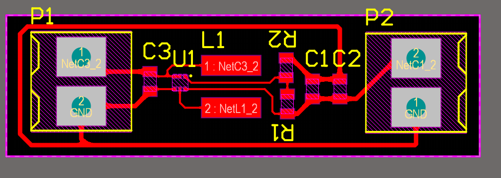

    您能否展示布局和所选电感器器件型号?
    您是否有任何波形显示输出电压如何下降? 指定 VIN、Iout 条件。

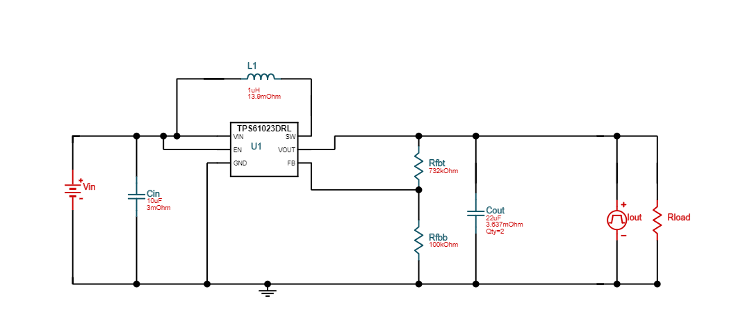

    22uF:(GRM31CR61A226ME19L)
    10uF:(C0805C106K8PACTU)
    1uH:(SRN6045-1R0Y)
    第一张图片展示  了无负载时的输入电压(CH1)和输出电压(CH2)。

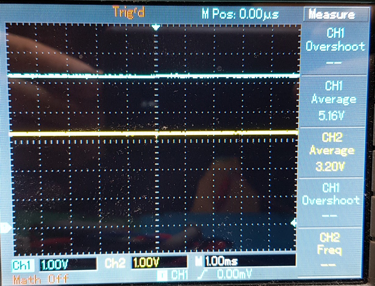

    第二张图片展示   了负载条件下的输入电压(CH1)和输出电压(CH2)。
    最后一个是我的布局。

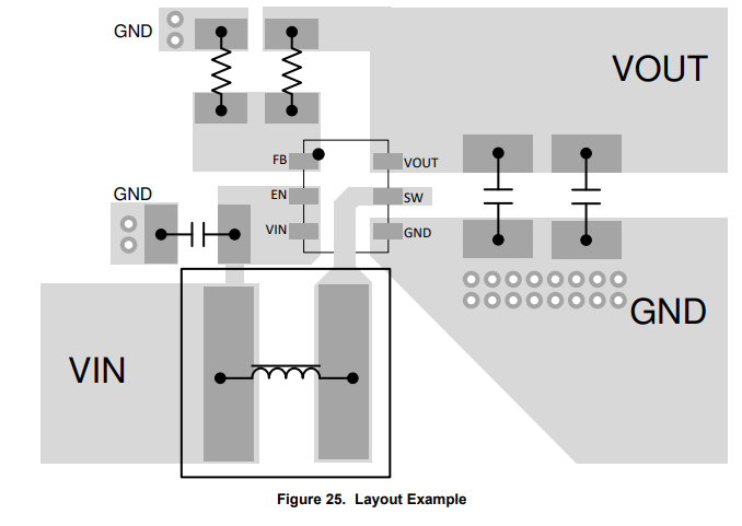

    原理图、组件都不错、但布局不好。 对于直流/直流开关转换器、高电流布线应足够宽、元件放置尤其重要。 当高电流流经粗导线时、寄生电感、电阻会导致不稳定和意外性能。
    请遵循数据表第10.2部分布局指南。
