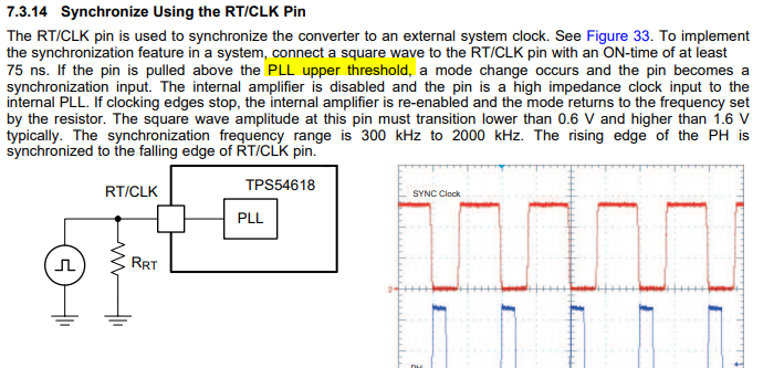

为"RT/CLK 高阈值"
数据表第7.3.14节中讨论的 PLL 上限阈值?
    您好、Elisha、
    是的、没错。
    这还意味着、如果您使用的是同步时钟信号、则需要确保良好的功能、确保同步信号底部的最大电压为0.6V、顶部的最小电压为1.6V
    谢谢你。
    Dorian
    谢谢! 不过、还有一个问题:同步频率范围是否真的是300"k"Hz"至2000"k"Hz"? 还是错字、应该是300Hz 到2000Hz?
    您好、Elisha、
    同步频率范围为300kHz 至2000KHz。 您也可以在数据表的特性说明首页中看到这一点。

    最后一个问题:
    参考数据表中的图33、如果要连接外部时钟、则需要 RRT、对吧?
    然后、如果同步时钟被移除/关闭、那么它将具有一个基于连接的 RRT?的恒定开关频率。
    您好、Elisha、
    完全正确! RRT 基于参考、同步时钟覆盖此值。
    如果 RRT 未连接并且 SYNC 时钟被关闭、TPS54618将不会按照技术规格运行。
