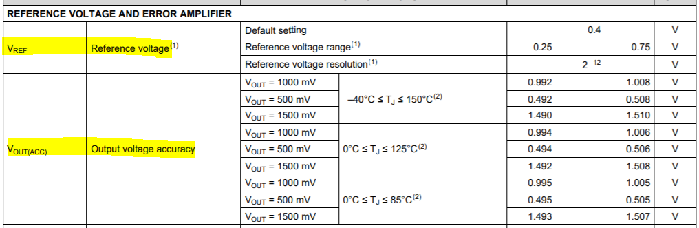

我正在为 客户准备文档、以便将 此 TI 器件与 MAX20743进行比较。 为了比较稳压精度(输出电压精度)、我在  MAX20743数据表中找到了 Vref 容差参数、如下所示。 它是否可以 用作  调节精度的类似概念?
我正在从 TPS546D24A 数据表中查找相应的参数。 但它不会向我显示可与兼容方数据完美匹配的清晰数据。 下面的附件来自 TPS546D24A 数据表。
请问我如何比较这个概念(输出电压调节精度)与追问客户?
非常感谢您的参与!
    以下因素会影响转换器的精度。
    1. 电压基准(Vref)的精度
    2. 反馈分压器网络的精度(使用外部分压器网络)
    3. 流入反馈引脚的输入泄漏电流(使用外部分压器网络)
    4. 遥感放大器的精度(存在遥感时)
    数据表中的 TPS546D24A 精度规格是包括电压基准容差和遥感放大器在内的规格。 Vout 使用 PMBus 进行设置-因此也可以最大限度地减小由于反馈分压器网络容差而导致的误差。
    从 TPS546D24A 的容差来看、它只有+/-0.6%(在0至125C 的条件下输出电压为1V)、这一点非常好、因为它是总体精度。
    Gerold
    1)是与 TPS546D24相同的 TPS546D24A
    否  TPS546D24A 是 TPS546D24的改进版本。  TPS546D24A 提供 TPS546D24不支持的附加 PMBus 功能、以及经过改进的引脚搭接编程功能、该功能的额定温度和产品寿命超过产品温度、而 TPS546D24的引脚搭接功能仅限于0-85C 温度范围内的早期编程、应存储到 并使用 PMBus 编程禁用。
    2) 2)如何比较器件之间的输出电压调节精度
    正如 Gerold 提到的、输出电压调节精度通常涉及多种系统精度。
    如果不使用遥感放大器、则基准容差、放大器偏移容差、反馈分压器容差、比较器偏移容差、遥感放大器容差或接地误差容差。  TPS546D24A 使用完全内部调节环路和遥感放大器、因此可提供直接输出电压调节规格。
    我无法直接评论竞争器件、 但是、通常情况下、器件将调节精度值拆分为多个行项、从而使输出电压调节等关键规格看起来比实际更准确、例如在开环条件下指定基准电压容差、以确定远程放大器或比较器容差、 或负载调节、这可能会导致重负载时的输出电压下降。
    了解输出电压调节等关键规格的温度范围也很重要、因为影响输出电压调节精度的基准电压和偏移误差通常随温度变化、 这就是 TPS546D24A 在3个温度范围内指定其输出调节精度的原因:0-85C、0-125C 和-40至150C。
    此外、当器件提供有限的可编程基准范围或启动电压分辨率时、必须考虑外部电阻器将分压器从 VOUT 编程到基准电压的精度。  2电阻分压器的精度通常介于单个电阻器容差的1到2倍之间、具体取决于分压器的比率。  使用常见的1%容差电阻器、这会增加1-2%的输出电压容差。  使用0.1%电阻器时、这将增加0.1-0.2%容差。  这些容差将是基准电压本身容差的补充。
    TPS546D24A 包括一个整体可编程电阻分压器、并在输出电压调节精度规格中包含其精度容差、并且可为0.6V 至1.2V 的电压提供10mV 的输出电压选择分辨率、 在1.2V 至2.4V 的输出电压下具有20mV 的分辨率、在2.4V 至6.0V 的输出电压下具有40mV 的分辨率、所有这些都无需使用外部分压器。
    对于0.900V 的输出电压(最接近0.8984电压的可用电压)、TPS546D24A 的输出电压容差变化可近似为针对1.000V 设置指定的+/- 5mV (0-85C)+/- 6mV (0至125C)和+/- 8mV (-40至+150C)。  这将提供如下容差百分比:
    在0-85°C 时为+/- 0.55%
    在0-125C 时为+/- 0.67%
    -40至+150C 时为+/-0.89%

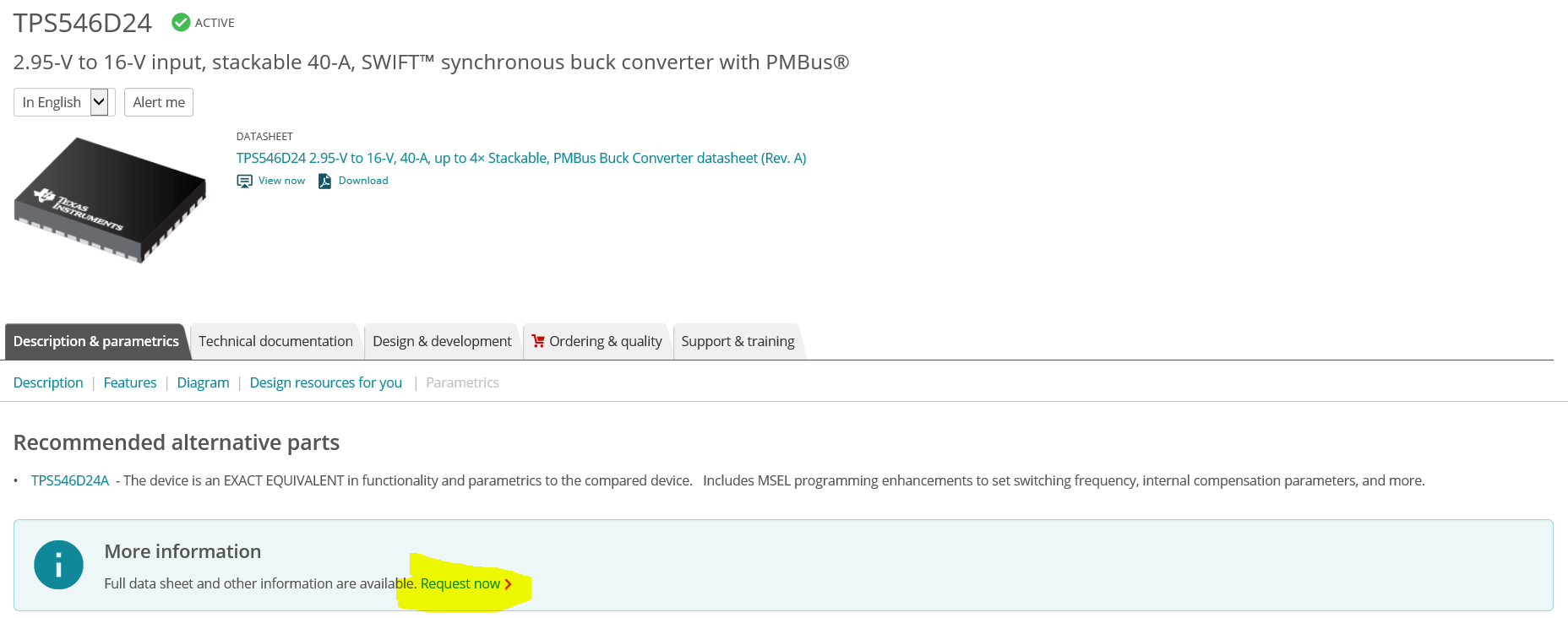

    再问一件事、您能否向我发送  TPS546D24的完整数据表? 我已经通过 TI.com 提出了这一要求、但似乎回复延迟了。 我的地址是 ella.kim@ti.com。 再次感谢你们!
    我无法直接向您发送 TPS546D24数据表的副本、但我可以查看为何延迟安全访问审批。
    但是、我强烈建议任何制定新设计计划以使用 TPS546D24A 的客户。
    好的。然后我将等待批准、首先查看 TPS546D24A。
    再次感谢您的回答!
    我看不到您对 TPS546D24 mySecure 文件夹的 mySecure 访问请求。
    您能否:
    1) 1)向我发送一封包含您的电子邮件地址的邮件
    2) 2)转到 TPS546D24产品文件夹、单击"申请访问"、然后再次填写访问申请表。
