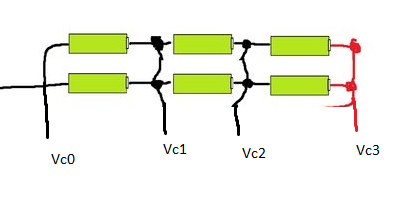

我们有3s2p 配置。
对于电池平衡连接、是否应按照下图所示的方式进行连接?

您好、Harini、
有关使用 BQ77915实现平衡的说明、请参阅此视频。 https://training.ti.com/how-cell-balancing-feature-works-bq77915
平衡仅在充电电流和使能时发生。
是的、电池单元必须因阈值而异、否则它们将无法平衡。 平衡良好的电池将无法平衡。
您好、Harini、
是的、使用适当的滤波器。 请参阅 BQ77915数据表 http://www.ti.com/document-viewer/BQ77915/datasheet/configuring-3-series-4-series-or-5-series-modes-slusbz79295#SLUSBZ79295中的图16
