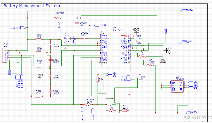

如何触发数据表表表表5中给出的故障条件、以检查器件是否按预期工作?
我们使用的是3s2p 配置。
原理图附在下方
 谢谢你
Harini Krishna
    您好、Harini、
    您可以使用电阻分压器连接电源(这可以模拟单个电池电压)或多个单独的电源、以测试过压和欠压保护。 强制电流(或在 R_SNS1上强制施加小电压)可用于测试电流保护。 当然、也可以使用温度室来评估温度保护。
    Matt
    您好、Matt、
    感谢您的回复
    如何检查数据表表表表表5中给出的故障前两个故障 CTRC/CTRD 禁用故障条件?
    此故障与什么有关?
    它是否与 MOSFET 工作故障有关?
    我们如何给出此故障(CTRC/CTRD 已禁用) ?
    谢谢-你
    Harini Krishna
    您好、Harini、
    您是否看到了数据表中标题为" CHG 和 DSG 驱动器的外部覆盖 "的部分(第9.3.11节)? 它解释了 CTRC 和 CTRD 引脚的用途。 它们用于在堆叠多个器件时在器件之间通信故障。
    在开始设计之前、请务必仔细阅读数据表的所有部分、以了解功能以及如何根据您的应用需求连接每个引脚。 该器件具有不同的配置选项、这些选项由特定引脚的连接方式控制。
    Matt
