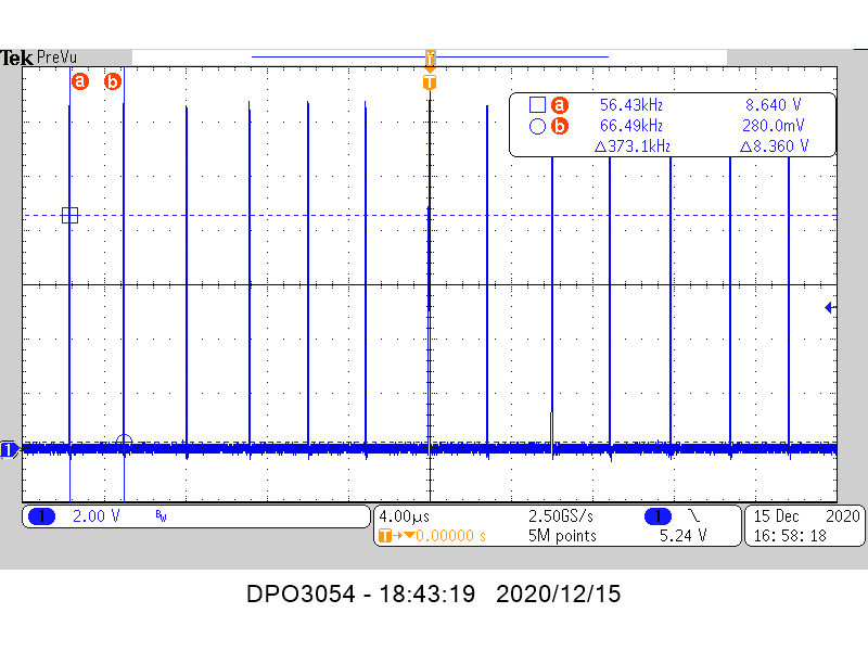

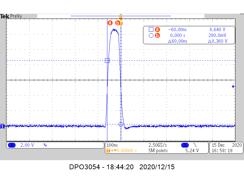

我们的客户正在其电视板上使用 TPS56C230来提供 SoC Vcore 电源、但最近他们报告了2块电路板没有输出电压问题。 我们检查了故障电路板的 SW 引脚是否有 PWM 输出、EN 信号是否为3V、这是正常的、VCC 引脚也有4.94V 电压、检查 FB 电阻分压器连接是否正常、检查电感器是否正常、输出是否无负载、 但没有任何输出电压(仅0.2V 左右)、您能帮助检查这种情况的可能原因吗?
无输出电压故障器件的 SW 波形:

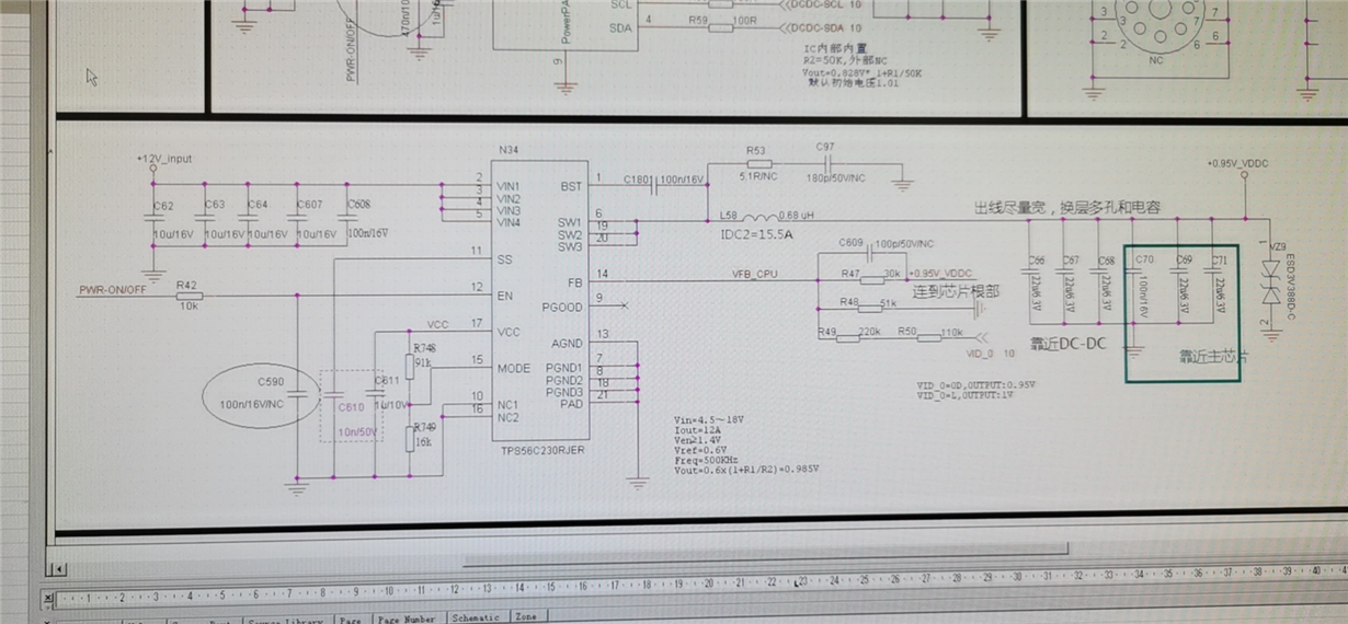

客户的原理图如下所示:

    您好、Jacky、
    请让客户首先检查 FB 引脚是否与 AGND 引脚短路。 这两个相邻引脚之间的短路将不会导致输出电压。
    如果没有简短问题、请提供反馈。 我或我的同事将在明天做进一步的分析。
    Andrew
    尊敬的 Andrew:
    我们已经检查了 FB 引脚接地电阻、没有短路问题、电阻等于分压器的下电阻。 请帮助我们提供任何其他线索以检查此问题。
    非常感谢!
    您好、Jacky、
    IC 看起来不错、没有损坏。 如果 FB 设置或连接正确、则仅输出0.2V、IC 将进入 UVP、断续保护。 但 IC 似乎始终在开关。
    请更改新的 FB 电阻器、不仅要更改顶部、还要更改底部 FB 电阻器。
