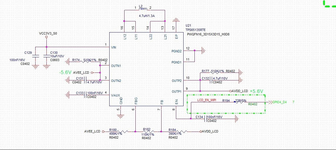

我在电源电路设计中使用了 TPS65135RTE。 根据数据表、具有负载电流的标称正输出(Vo (ops))和负输出(VO (NEG))可达到80mA、但我仅在显示屏的实际工作中使用了大约30mA、但具有显示屏负载的 TPS65135输出无法正常工作。
我使用万用表串联电路进行测试、发现负输出(Vo (NEG))负载能力仅约为22mA。  因此存在屏幕抖动问题。
我已经将我的设计电路连接到了附件上、并想知道这个问题的原因。
    我查看了您的原理图、我建议的唯一调整是使用2.2uH 电感器。 较高的电感器值会影响输出电流能力和瞬态响应、因此请按照数据表中典型应用原理图的建议使用2.2uH 的电感器。
    辽卡特
    您好、辽卡特、
    我尝试用2.2uH 替换 L2电感器、但问题仍然存在。  我还尝试移除 R174和 R177、但它还不起作用。
    我是否可以使用 TPS65132B0代替 电源电路设计中的 TPS65135?
    尊敬的 Lumina:
    您的设计原理图正确、因此我不确定您为什么不会获得超过30mA 的电流。
    如果您消耗的电流超过30mA、输出电压是否开始下降? 或者会发生什么情况?
    如果没有负载(即断开显示屏)、您是否在 AVDD_LCD 和 AVEE_LCD 节点处获得正确的电压?
    如果在无负载时确实获得了正确的电压、您能否在器件加电并在输出端具有正确的电压后连接负载。 我想了解为什么您无法获得适当的负载电流。
