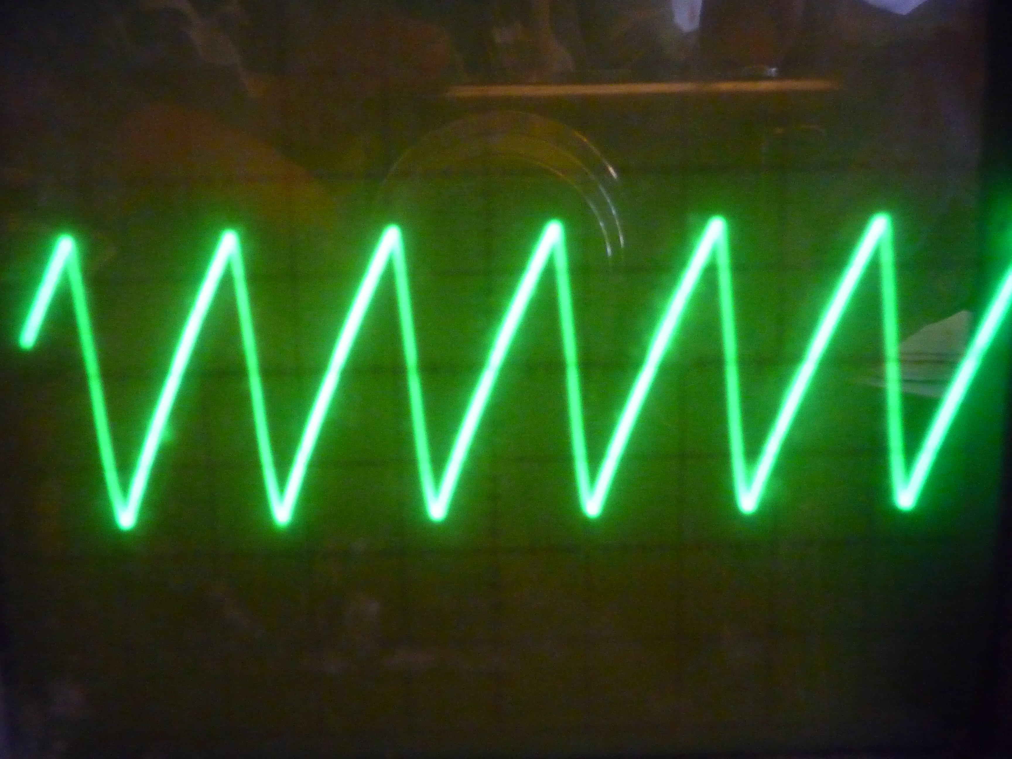

我们使用 TPS65131并在+12V 和-12V 输出上看到高纹波。
输入电压 Vsystem 为5V (稳定测量)。 我们使用 Taiyo Yuden NRS5020T4R7MMGJ 线圈。-
在+12V 和-12V 上没有负载的情况下、我们会进行测量
+12V_DCDC = 11、95V/50mV 纹波
-12V_DCDC =-12、06V/70mV 纹波
VREF= 1、213V、无纹波。

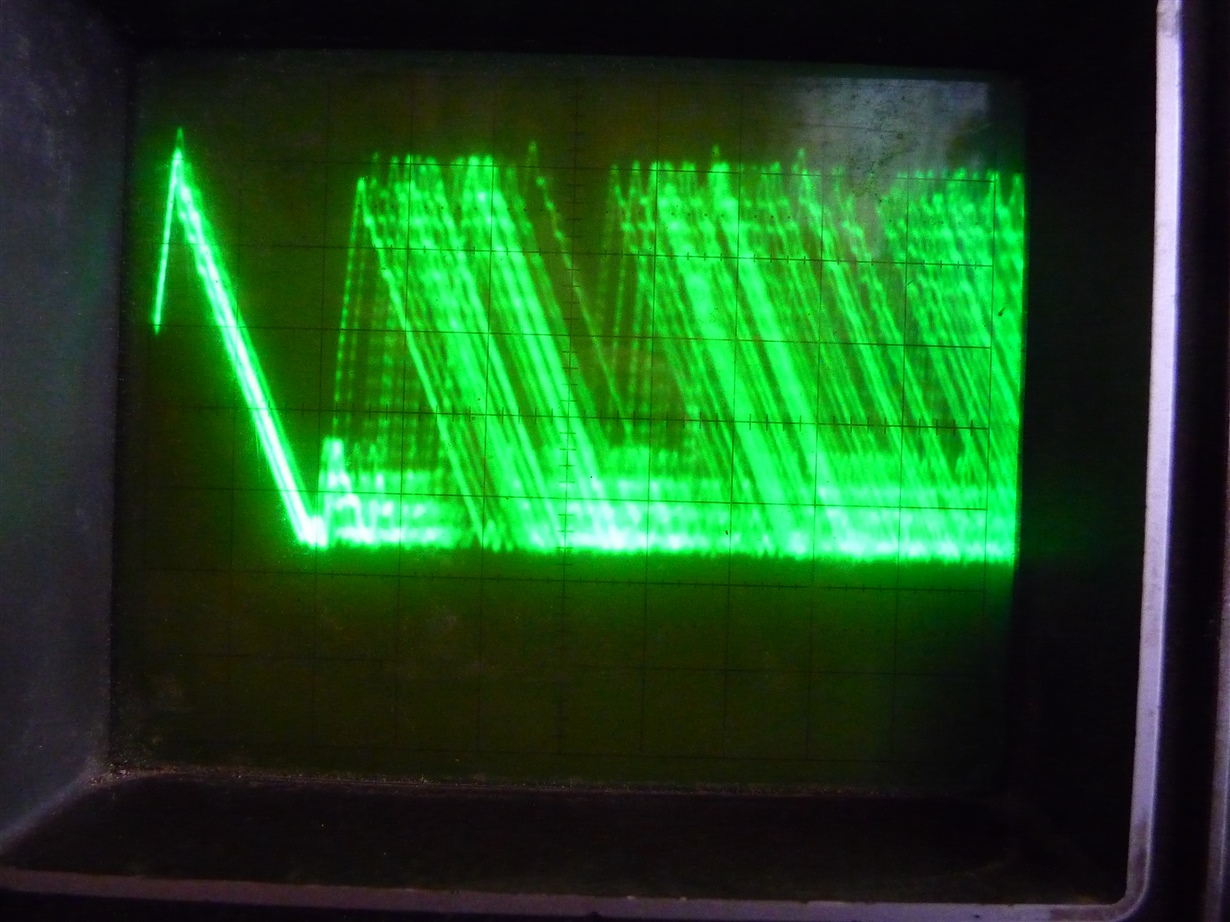

我们在-12V (-31mA)上测量390欧姆负载
+12V_DCDC = 11、92V/50mV 纹波
-12V_DCDC =-12、09V/100mV 纹波
VREF= 1、213V、无纹波。
几秒钟后
-12V_DCDC =-12、87V/1500mV 纹波
VREF= 1、213V、无纹波。
n`t 反馈环路不稳定、我们不明白原因。

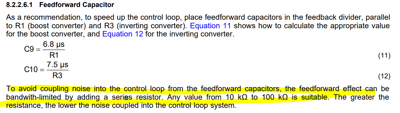

对于 C701和 C705、我们使用的是6、8pF 而不是7、5pF (根据数据表中的8.2.2.6.1进行计算)、但这不是问题?
您能否回顾一下电路并向我们提供可能是什么原因的提示?

12Vn_Ripple
12VP_Ripple
    您好、Allen、
    我们在一些噪声较大的设计中看到了环路不稳定、这是因为耦合到反馈 INS FBN/FBP 中的噪声过大、因此数据表中建议添加与前馈电容器串联的住宅以限制该耦合路径的带宽。 请添加51.1K 串联电阻、以查看它是否会改善行为。
    此外、通常情况下、节能模式和纹波敏感型应用中的纹波较高、我们建议将 PSP/PSN 引脚连接到 GND 而不是 Vin、以禁用 PFM 模式并在固定频率 PWM 模式下使用转换器。
