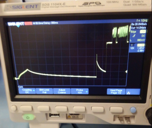

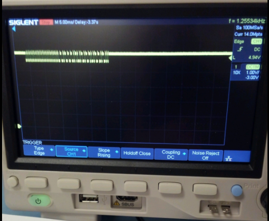

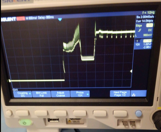

    我更新了4个示波器图像。  电压标度为5V。
    Steve
    就在测试中、我们将 R30更改为1.8k、从而将电流降低至145mA。  因此、该器件的电流限制功能看起来不错、但还有其他限制电流的功能。
    通过移除 C2和 C100 (均为1600pF)运行另一个测试没有影响。  仍然看到相同的电流....
    感谢您的更新
    示波器捕获很好、但遗憾的是、它们看起来不错、不指示查看的位置。  该组中的奇数1是2ed 1、其中 RECT 电压下降、可能对应于 BAT 电压打开的点。
