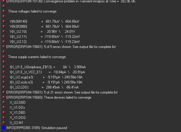

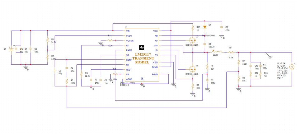

大家好、我正在尝试使用 LM25117在24V 至3.3V 降压转换器上设置瞬态仿真。 我使用了 WEBENCH 电源设计器工具、只是尝试在 PSPICE 上为 TI 设置相同的原理图。 我得到以下错误
下面是我的原理图:
我已经尝试设置一个负载电阻器、我得到了相同的"无法收敛"错误。
这是 WEBENCH 原理图

    它看起来是由外部元件引起的、而不是由 LM25117模型引起的。 请在 U1:HO 和 U2:Gate、U1:LO 和 X1:Gate、U1:VCC 和 D1:阳极之间添加1 Ω 电阻器、然后再次运行仿真。 如果您再次看到收敛错误、请发送仿真文件供我审阅
    -李家祥
    谢谢、Eric! 非常有用!
