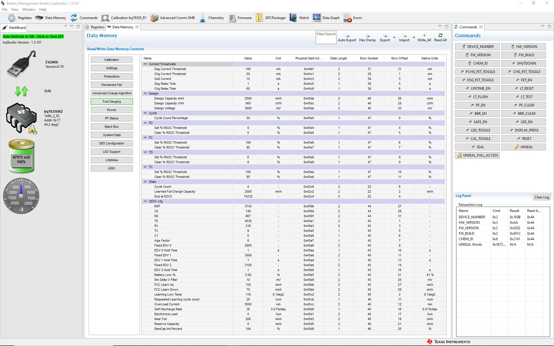

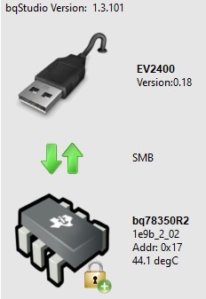

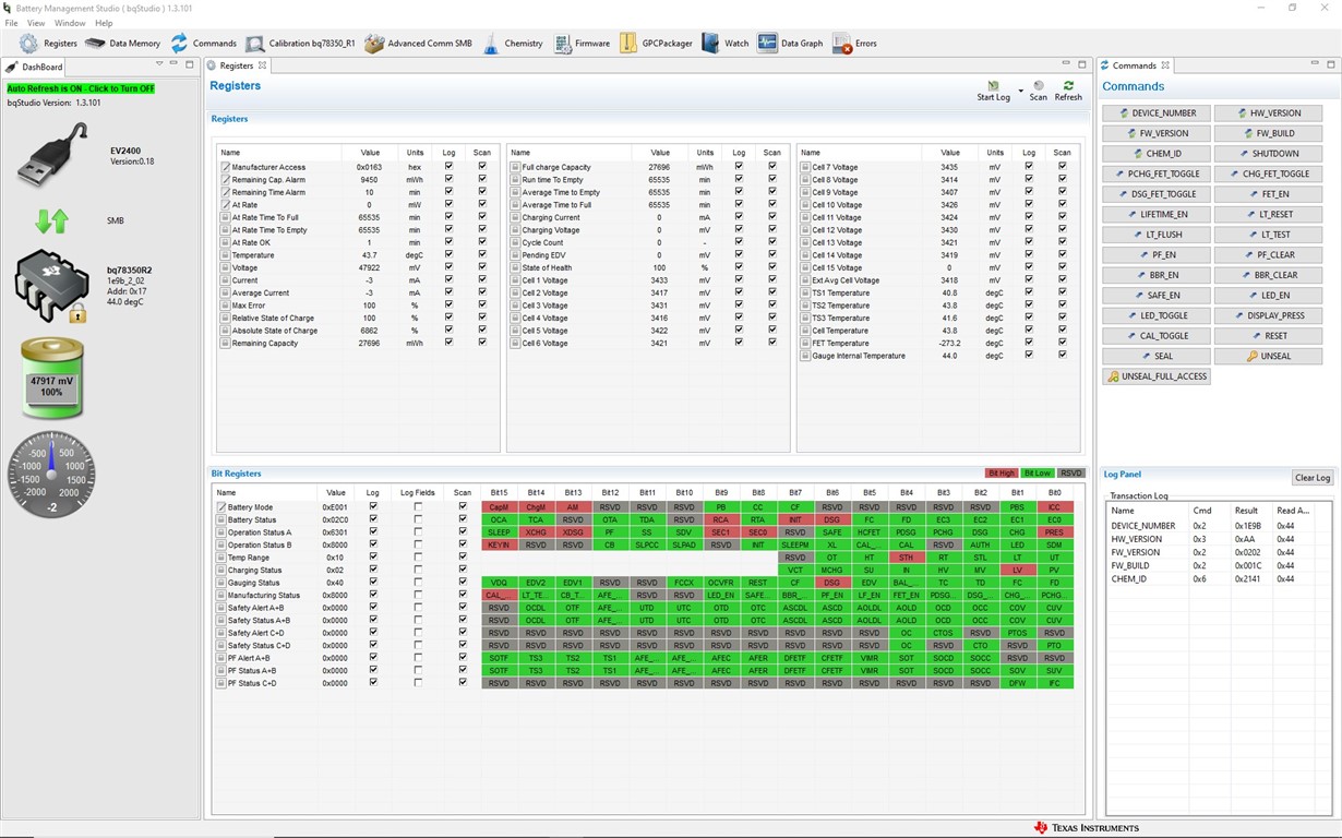

    您好、Matt
    版本:
    bqStudio:1.3.101
    EV2400:0.18
    bq78350R2 2.02
    寄存器等:
    数据存储器:
    1月

    您好、Jan、
    我还对此进行了一些游戏。 我在之前犯了一个错误、告诉您设计容量 CWH 应该用于一个电池-它应该用于整个堆叠、因此您的原始计算是正确的。
    我认为您看到的问题与 BQStudio 显示有关。 如果您读取寄存器中的值(使用剩余容量、RSOC 命令)、则应该会看到这些值是正确的。 但是、BQStudio 显示的剩余电量和充满电容量的较大值似乎有问题(以 mWh 为单位)。
    例如、如果我使用相同的.gg 文件并将 AFE 单元格映射更改为5个单元格、则所有内容都将正确显示。 只有当我增加容量(使用14节电池或增加2500mAh 设计容量)时、BQStudio 中的显示屏才会开始显示错误。
    我将向我们的软件团队报告这一点、让他们知道。
