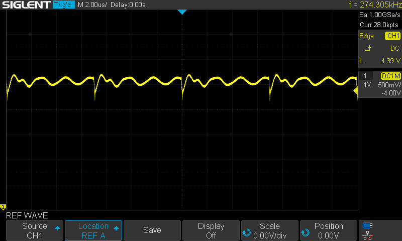

    您好、Garret、感谢您的回复。 这是一个 PCB、但我们有一些跳线、因此我们可以操纵值。 它应该很紧、但我们将检查电路板是否有错误。 这是 COMP 处的信号、位于~4.39V。
    您好、Muzafar、
    COMP 引脚电压是否确实会产生如此大的噪声? 通常情况下、COMP 引脚电压应相当平滑。 补偿组件是否正确组装? 是否使用短接地导线探测信号?
    FB 引脚电压是否低于1.26V?
    您还能提供电路的布局吗? 根据应用参数、LM5002似乎会发出接近正确值的脉冲。 我不清楚输出电压为何仍然低于126V 裕度。

    您好、Garrett、
    感谢您的回复。
    是的、这是 COMP 引脚。 该噪声与 HV 输出端的噪声相匹配、并与 FB 成比例地匹配。 FB 达到大约800mV 左右。 LM5002似乎正在尝试打开开关、然后立即将其关闭。
