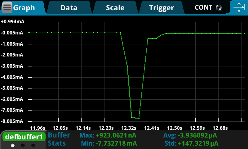

    我已将预充电电流提高到20mA、看起来大约为3V、我们能够解锁 PCM、但现在我发现了一个新问题。 如果电池电压低于2.9V、当我们将其放置在充电器上时、充电电流高达15mA、电压高达3.5V、但大约550ms 后、电压降至1.9V、电流变为50uA、如下图所示。 此外、如果电池电压为2.9V、充电时它会直接达到1.9V 和50uA。 有什么想法会导致这种情况的发生?
    谢谢你
    在当前设计中、我们不是通过 PMID 为系统供电、而是将系统稳压器直接连接到电池、而是使用 BQ25120A 为电池充电。 我们怀疑这可能与 BQ 关闭电荷有关。 我们修改了系统、将所有稳压器连接到 PMID、并且行为发生了重大变化。 现在、正如我们在原始电路上看到的、似乎仍然有一些东西可以降低充电电流、但它会重新导通、直到有足够的电压来开启系统。 在下图中、您可以使用修改后的系统进行充电时的电流分析。 红色表示振荡状态、因为它看起来正在尝试打开系统、而黄色表示系统在为电池充电时处于打开状态并正常工作。 有什么想法在第一阶段关闭电荷?

    保护器似乎导致了问题。 您是否看到电池电压升高、然后充电时电压降低?
    这是连接充电器时电路板(PCM 之后)的电池电压。  您可以看到电压为0V、因为 PCM 已断开电池与系统的连接。 连接充电器后、它会升高、然后在大约140ma 后、它会达到1.9V。
    第二个图是电流变化。
