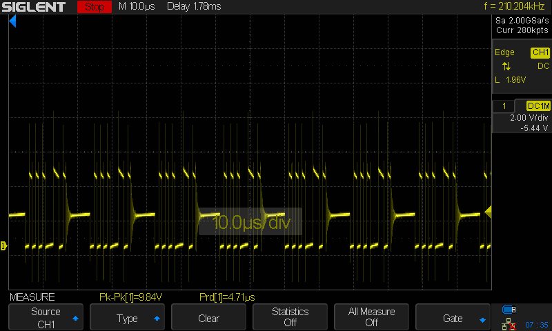

    就 LBOOST 而言、它正在运行。  下面是一张快速图片:

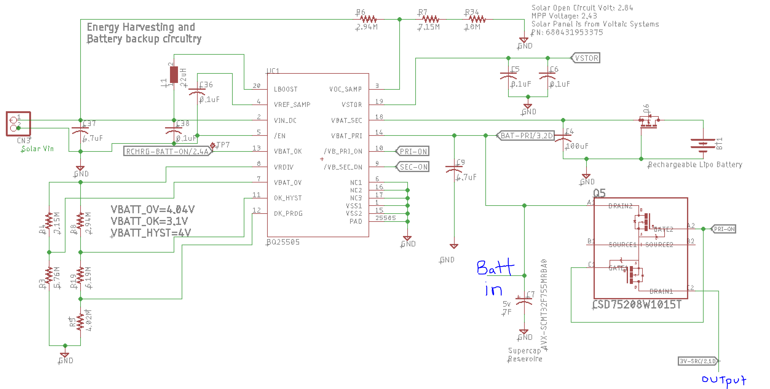

    超级电容器是如何充电的?  我看不到从锂离子电池到被注释为"输出"的路径。
    关于开关、在 VSTOR 上添加4.7uF 后、我会得到一个类似于第23页数据表图18中的波形。

    很抱歉、我告诉您一些错误信息。  输出端没有超级电容器。  唯一的超级电容器是通过 FPF2125电流限制器从主电池馈送的电容器。  限制器用于防止主蓄电池上的大电流消耗、从而缩短其寿命。
    如果我展示整个页面、可能会更好地进行解释。
    那么、您说如果我们添加4.7uF 电容器、我们应该看到更好的充电性能吗?

     VSTOR 上的负载(ISTOR)是多少?  输入功率(VMPP*IINavg)> VSTOR*ISTOR。  由于升压转换器的 PFM DCM 运行模式、IINavg 很难计算。  您能否像 数据表图18那样获得更放大的波形?   绝对最大值 IINavg 是峰值电感器电流(IL)的1/2 、即115mA。

    VSTOR 上没有负载、因为它进入 pfets、并且还没有被 Vb_SEC_ON 打开。  该电路仍由一次电池供电、因为我们尚未将二次电池充电至 VBATT_OV (4.04V)、但尚未触发切换。
    充电电池上的电流大约为1mA 至10mA、以尝试充电。
    这些太阳能电池的 VMPP 为2.43V

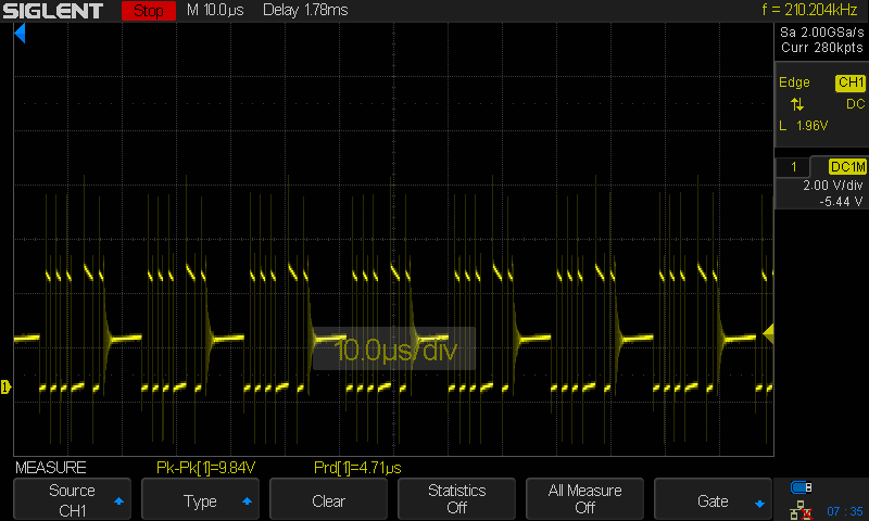

    这是您要求的放大波形。
    您好 Henrique、
    器件正在切换。  VIN_DC 是否在您设置的 MPP 周围保持?  MPP 电压< VBAT_OV、对吧? 如果电池充电电流为1-10mA、假设平均为5mA、您可以将容量除以5mA、以获得大致的充电时间。  您是否有电流探头来查看电感器电流?
