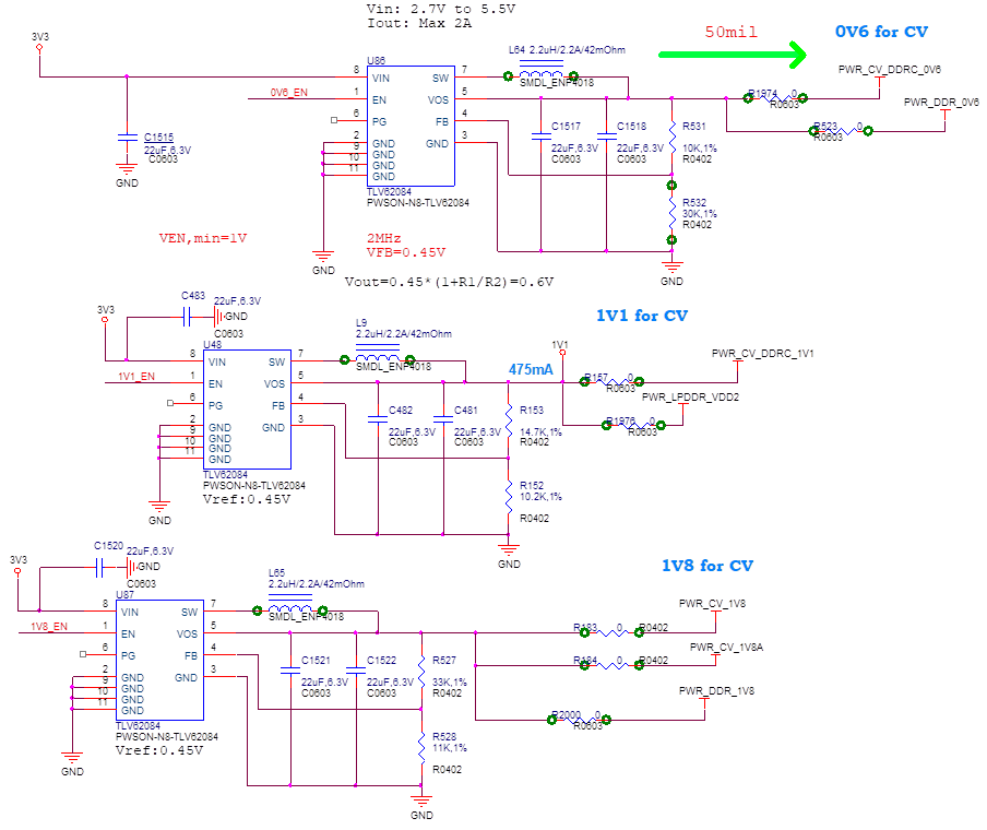

这是我的客户的 SCH、希望了解他们的增益/相位裕度仿真结果。 我发现 WEBENCH 没有这种仿真功能。 团队能否帮助运行仿真? 如果运行仿真需要其他信息、请告诉我。

    TLV62084的交流模型不可用、因此我们无法仿真相位/增益裕度。 无论如何、输出电感器和电容器值都在下面的 LC 矩阵内、因此控制环路应该正常。 客户的电路是否存在任何问题?
    TPS563201属于不同的产品线(BSR-MV)、因此我建议创建一个单独的帖子、以解决您对此特定器件的疑问。

    它处于 SCH 设计阶段、不会出现任何问题。 客户只想确保增益/相位裕度性能良好。
