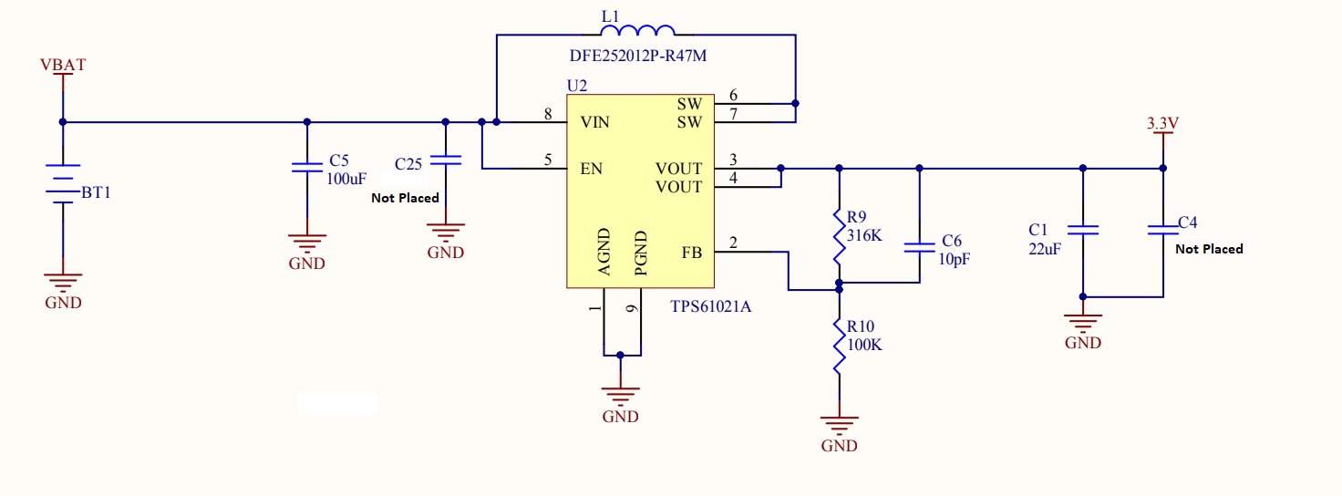

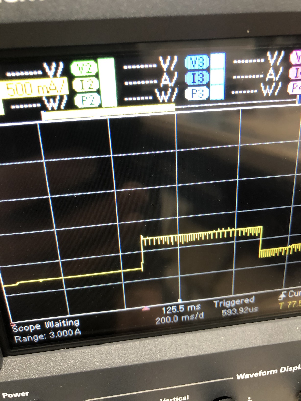

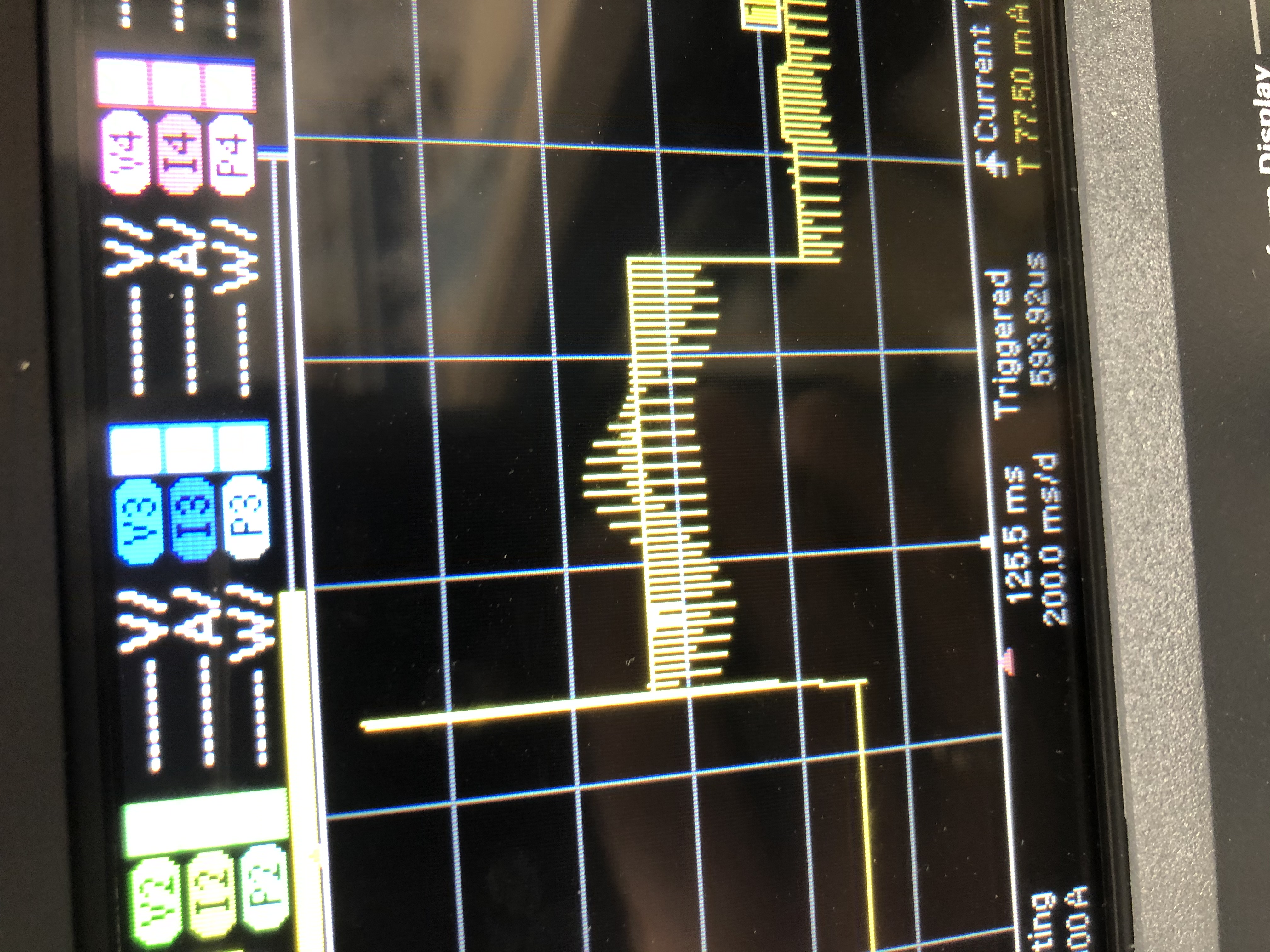

在较低的电池输入电压下施加负载时、看到更大的电流尖峰的线程。  当我的电池电压降低(例如1.1V)时、我会看到大电流尖峰、导致系统复位。  这可以通过增大输出电容来解决吗?  我在上一帖子中没有看到分辨率。  下面的 PIC 具有较低的输入电压、几秒内为1.5V。
    您好、Gregg:
    您可以共享原理图吗? 如何测量尖峰电流?

    进行此测量时、我使用 Keysight 直流电源分析仪 N6705C 进行电源和电流测量。
    您好、Gregg:
    您观察到多长时间的电流?
    我怀疑它可能是由启动电流引起的。 在启动期间、转换器需要快速为输出电容充电。
    您可以与我分享您的原理图吗?
    负载是一个可具有高达130mA 脉冲的无线电。  电池是碱性 AAA 电池。  关于您对启动的评论、我不应该认为这是在传输脉冲上发生的、因此不会真正启动、因为稳压器已经打开了一段时间。  它与脉冲电流有关、因此我假设调节输出电容器可能有所帮助、但并不认为它确实有用、但可能我需要增加更多的电容器。  我尝试在输出端添加100uF。 此外、为了回答您的问题、电流尖峰的持续时间大约为5ms。
    您好、Gregg:
    如果是负载瞬态、则很难估算电流尖峰。 5ms 对于环路来说足够长、我认为添加一些电容器不会有所帮助。 除非有巨大的价值。
    转换器需要从输入侧漏电流来为负载供电。 它服从 Iin=Vo*IO/Vin/Eff。  如果 Vin 较低、Iin 较大。 (实际上、较低的输入电压也具有较低的效率、这会使情况更糟。)
