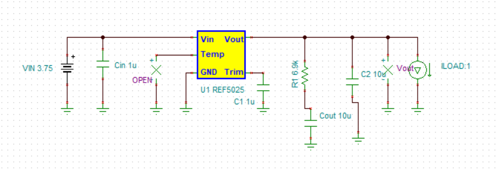

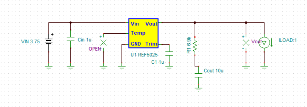

我将 REF5025用于 ADC 基准输入。 为了降低基准噪声的有效噪声带宽、我添加了一个与 Cout 串联的6.9k Ω R。
如果没有6.9k 电阻、总噪声为46.13uV。 如下图所示、使用电阻时、总噪声将高于300uV。
如果我将 R1更改为1.1欧姆、则总噪声为67uV。 我认为,基于 f_-3db=1/2*pi*r*C,R 越高,噪声带宽越低,总噪声就越低。 结果超出了我的预期、您能帮您解决这个问题吗?
此外、 如果添加一个10uF 的并联电容器、总噪声再次减少至46.13uV。
请帮您解决此问题吗?
非常感谢!
Wendy
    您好 Wendy、
    首先、REF50模型没有实际器件具有的输出电容器稳定性条件。 我建议遵循第9.5.1节。 输出电容器和 ESR。 我建议使用陶瓷 电容器 、 总 ESR 约为1欧姆。
    由于 ESR 较高、图1在实际应用中无效。
    建议使用图2、10uF 将降低噪声。
    图3由于6.9k ESR、我不确定我们是否可以信任该值。
    如果将 f_-3db 用作 RC 滤波器,则可以使用 f_-3db =1/2*pi*r*C 方程。 在这种情况下、它不用作 RC 滤波器。 要将其用作 RC 滤波 器、您需要在 R 和 C 之间连接输出。如果您具有高阻抗负载输入、我只推荐使用 RC 滤波器。
    下图有助于显示更高的理想电容如何降低噪声频谱。

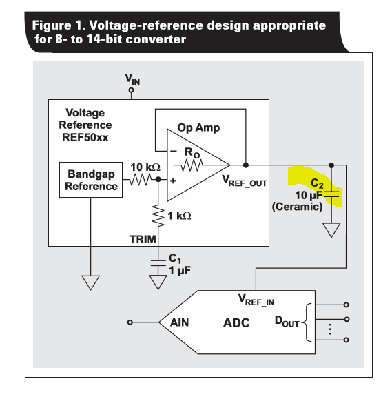

    您好 Wendy、
    是的、第9.4.1节讨论了电容器选择。 如果您希望尽可能降低噪声、则需要使用最大的电容器或使用 RC 滤波器+运算放大器组合。 下面的文章对此进行了更详细的讨论。
    您好、Marcoo、
    非常感谢! 我已经阅读了您推荐的文档。 我还有两个问题。 希望它不会打扰您。
    在 文档的第2部分中、表1显示了电容器越高、噪声越低。 那么、为什么在第3部分中、电容器设置为 10uF?
    2.请解释为什么"为了最大限度地降低噪声,建议的 CL ESR 为1欧姆至1.5欧姆"? 因为我在文档系列中找不到答案。
    非常感谢您的帮助、Marcoo。
    Wendy
    您好 Wendy、
     由于尺寸/成本/泄漏或其他因素、使用最大电容器进行设计并不总是实用的。 对于大多数应用而言、10uF 是一种良好的平衡。 我看到应用使用的 REF50xx 具有1uF 至47uF 的电容、因此由客户决定。
    我无法更详细地阐述1 Ω-1.5 Ω ESR、因为它只是设计方式。 该器件的补偿环路是在 负载上具有这些 ESR 级别时创建的最优补偿环路。 我不会将 ESR 增大到高于该值、否则可能会出现振荡。
