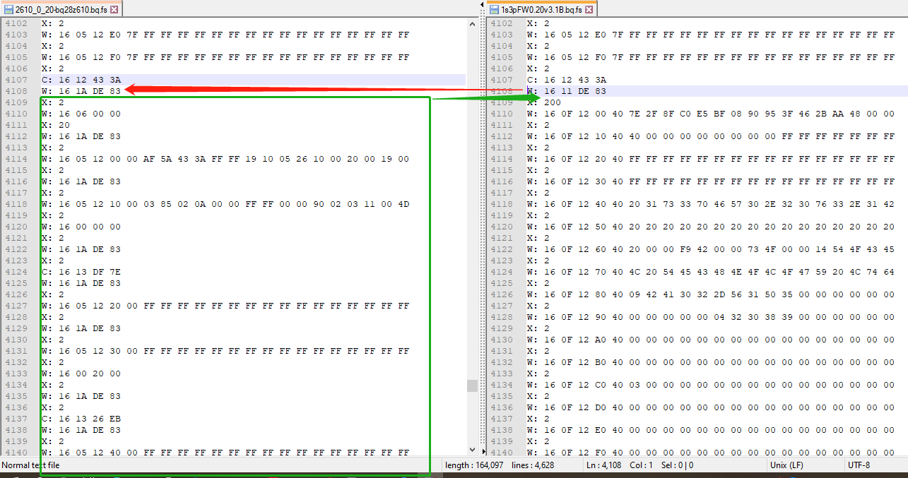

对于 BQ28Z610 2610_0_20、bqStudio 版本1.3.101未能写入 ROM 配置区域的指令:其.bq.fs 文件会使 ROM 闪烁、但无法正常工作:
  • 如果起始 ROM 与.bq.fs 不同、则其版本在命令0x0002处保持不变、并且 IFC 永久故障上升
  • 未写入解封键
  • 我想 IFChecksum 也不是被写入的。。
下面的图片显示了我的意思、我希望。 左侧是-R1版本的 Golden Image 的.bq.fs 文件、右侧是 v0.20的 Golden Image。
我打开了另外两个线程,因为我认为这是我的硬件问题,或者我的代码或者程序中缺少的东西....
事实上,我已经发现了这个…
我希望 bqStudio 的新版本将很快发布。 与此同时,我需要使用一些技巧…

    • .gg.csv 文件在数据中是相等的、但在"Firmware version"和"Build Number"行的标题中是不同的、在 v.017 FW 版本中不存在某些设置。
    但是,我所做的工作远远超出了你的建议,让我简单总结一下我所做的工作,并总结一下结果,你可以尝试做同样的工作。
    1. 通过 bqStudio、我从使用当前 goldin.srec 上传的 BQ 中生成了 goldin.bq.fs 文件(它是从 v0.20固件版本开始构建的:这是我们从一开始就在生产中编程的标准.srec 文件)
    2. 然后、我使用刚刚组装好的 BQ28Z610板:FW 版本是0.17内部版本22 、并通过解析器将 goldin.bq.fs 文件刷写到 PIC 中、后者将板上的 BQ 连接到 PC
    3. 同样、bqStudio 会读取 BQ 并导出.gg.csv 文件;下面列出了结果:
      1. .gg.csv 文件是相同的、只是标题和 FW v0.17中不存在的设置!  我在上面已经介绍过;
      2. BQ ROM 版本是相同的0.17 (相对于已刷写文件的0.20);
      3. Ifc 误差升高、BQ 进入永久性故障(我需要发送 PF 清除命令!);
      4. UNSEAL 和 FULLACCESS 键不会与标准键发生更改。
    4. 然后、我读取了存储器并将其导出为 flash.srec 并与 golde.srec 进行了比较:我几乎不相信我看到的: ROM 和 RAM 在两个.srec 文件中是相同的、只是最终部分不同、我想它在某种配置区域中、ROM 版本、密钥和校验和存储在该区域。
    5. 如果我使用从 FW v1.01内部版本29生成的.bq.fs 文件通过 v.017刷写 BQ、则这些文件没有区别、BQ28Z610正常工作: 其 ROM 版本可达1.01、Unseal 和 FULLACCESS 密钥是我为我们的产品设置的密钥(不同于标准)。
    6. 从 v1.01生成的.bq.fs 文件具有几行、这些行不存在于 bqStudio 1.3.101版本1中 v0.20生成的.bq.fs 文件中

    1. bqStudio"Firmware"选项卡从具有 v0.20 ROM 的 BQ28Z610生成的.srec 包含 ROM 和 RAM 的所有内容:使用这些.srec 刷写新的 BQ28Z610会使其与原始 ROM 完全相同。
    2. bqStudio "Golden File"选项卡从具有 v0.20 ROM 的相同 BQ28Z610生成的.bq.fs 文件会忽略行以及用于写入 ROM 配置区域、版本、编译和校验和存储区域的命令和数据。
    关于第2点的证据易于核实:
    • 来自卷带的全新 BQ28Z610版本为 v0.17
    • bq.fs 是从 v0.20生成的
    在将新 BQ 与.bq.fs 文件刷新后、它会运行、但:
    • 其 ROM 版本保持在0.17内部版本22中
    • RAM 内容正确、但缺少 v0.17中未包含的设置数据(当然、它缺少!)
    • 设置永久性故障保护并提升 IFC 标志。
    与"原始".srec (生成.bq.fs 的源)相比、使用.bq.fs 闪存的从 BQ 读取的.srec 显示:
    • ROM 区域相同->这意味着 ROM 已从0.17刷写到0.20!!!!!
    • RAM 区域是相同的
    • 我认为.srec 文件末尾的另一个区域是配置区域、它们是不同的!

    该团队确认了您的观察结果、并确定 Golden Image 功能与 bq28z610 v0.20不兼容。 黄金映像功能仅适用于 bq28z610-R1。 在 bq28z610 v0.20与 bq28z610还是 bq28z610-R1硬件兼容方面存在混淆、因此需要很长时间。
    为了在 bqStudio 中纠正此问题、下一个版本的 bqStudio 将具有更新的 bqz 文件、该文件将从 bq28z610 v0.20中删除 Golden 映像插件
    建议使用支持黄金映像功能的 bq28z610-R1硬件和固件。

    我不能说我对答复感到满意、我很高兴团队发现了一个错误行为、最终在1个月和几个岗位后... 但我对建议的解决方案感到非常遗憾和惊讶:最著名和最严肃的公司之一的团队选择了简单而不是正确的解决方案! 问题不在于0.20与 Golden File 的兼容性、我不购买它、问题在于 v0.20的.bqz 文件或 bqStudio 如何处理它。
    证据? 易于演示。 我 是一名工程师。 老学校,我不满意,直到所有问题都得到答复。
    • 我已采用 2610_1_01_bq28z610-R1.bqz、并将其重命名为 2610_0_20_bq28z610.bqz
    • 然后、我使用了一个具有 BQ28Z610的板、其 FW 为0.20、并打开了 bqStudio
    • bqStudio 识别出2610_0_20并打开修改了.bqz 的文件;我能够照常生成黄金文件
    • 我生成了这样的文件 My_new.bq.fs 镜像了 ROM 的内容、固件为0.20
    • 然后、就像我之前所做的那样、我得到了一个具有 BQ28Z610的新电路板、它具有原始的 v0.17 FW
    • 此时、我通过  解析器发送了文件 My_new.bq.fs
    • 使用刷写的 BQ28Z610重新连接电路板到 bqStudio、它识别正确的 FW 0.20、并且电路板按预期工作。
    唯一的错误是内存显示 R1版本的附加设置,但这只是因为 2610_1_01_bq28z610-R1.bqz 的映射与2610_0_20...相比有所改进
    然后、显然 是 v.020的.bqz 文件、它没有正确的 Golden 文件所需的模板;请注意、只有.bq.fs 不好、其他2个文件.gm.fs 和.df.fs 都可以。
