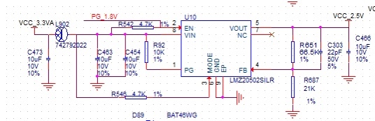

在这里了解您很高兴。 我的客户在下方使用了 LMZ20502、但启动时输出电压具有非常奇怪的上升沿。 请与我分享可能导致此问题的原因。 谢谢。

    在此期间是否连接了负载、实际系统负载或电子负载?  如果是这样、当负载未连接时、启动情况如何?
    该2.5V 电源轨上是否有额外的输出电容、这在原理图的其他页面上显示?  总电容有多少?

    感谢您在此处的回复。 负载小于100mA、总输出电容应大于150uF。 您能解释一下导致这种情况的原因吗? 谢谢。

    感谢您的确认。  是否使用了电子负载?  是否已通过测量确认100mA 电流?
    您可能会在启动期间触发电流限制。  在启动过程中、电流限制会降低、如 D/S 的第10页所述  D/S 还针对大型输出电容器(例如150uF)提供了此建议:
    µF µF 电容的最大值应限制在100 μ F 和200 μ F 之间。 较大的输出电容值会阻止稳压器正确启动、并对环路稳定性产生不利影响。 如果要使用上述范围内的值或更大的值、则必须仔细研究满载启动和环路稳定性。
    为什么在输出端使用如此大的电容?  您能否删除其中的一些内容并查看启动情况是否有所改善?

    我们不使用电流探头进行测量。 如果负载电流非常小、输出电压是否会如此?
    输出电容值约为150uF、在您建议的范围内。 客户还使用该器件通过更高的输出电容器生成3.3V 电压、该器件不存在此类问题。 因此、我们不认为这是由大输出电容器引起的。
    这里还有其他解释吗? 谢谢。

    您需要执行一些测量来回答您的问题。  请在启动时测量输出电流。  您还可以尝试移除一些电容、看看波形是否改善。
