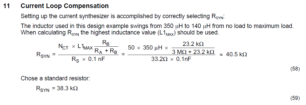

我正在使用 UCC28070器件进行设计。
请参阅参考设计 TIDA-0130、并使用电阻器+ OPAMP 代替电流互感器进行检测。
(问题1)
我是根据参考设计 SLUA479B 来设计 UCC28070的。
其中、我想询问以下电流环路补偿项目。
公式中有 NCT 和 RS 常数。
这次我将使用电阻器+ OPAMP、因此我认为它将改变我们对 NCT 和 RS 常数的看法。
如何在电阻器+ OPAMP 电路中计算 NCT 和 RS?
(问题2)
我正在验证输入交流电流波形的失真改进。
与问题1相关、Rsyn 设置是否会影响输入交流电流波形的失真?
此外、减小输入电容器的容量将改善输入交流电流波形的失真、但是否还有其他变化?

    是的、您回答正确。
    数据表中有 基于 NCT 和 RS 的 RSYN 公式12、当然、当您使用电阻器感应替换电流互感器时、您将无法使用此公式。 相反、您可以对 RSYN 使用以下公式
    您将需要计算 RSYN 的正确值、否则 CAOA 和 CAOB 上的电流合成值 将不连续、并在线路电流中增加谐波。
    请使用上述公式计算 RSYN 的正确值、这将优化输入电流谐波。
