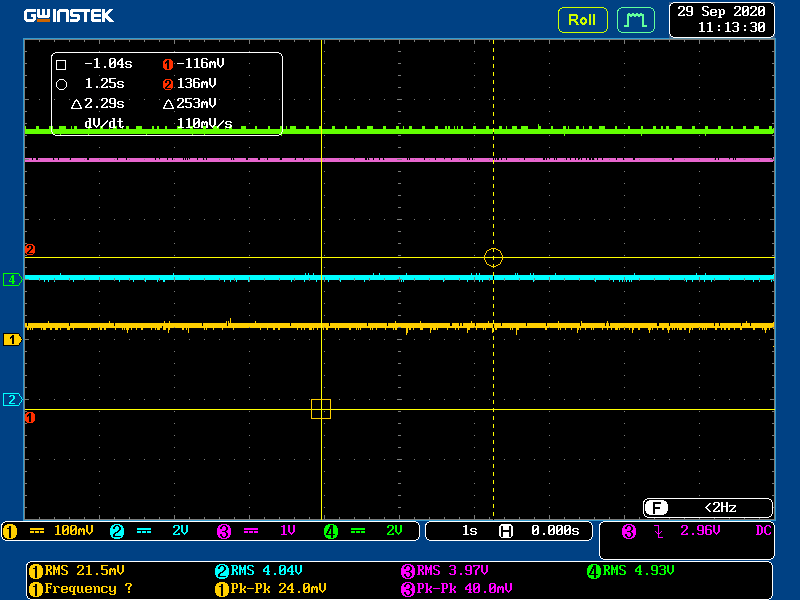

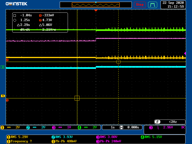

在我们的应用中使用 BQ25895时、我们注意到、有时当我们的外部电源关闭时、BQ25895进入运输模式(通过读取 BATFE_DIS 位确定)。 我们一直在尝试确定原因、但数据表中描述的任何保护似乎都不能解释原因。 电源是连接到 VBUS 输入的无线电源接收器。
在此测试期间、我们仅为电池充电、PMID 未连接负载。
在下面、您可以找到之前、事件期间 IC 的寄存器日志以及两个实例的电源输出关闭图。
蓝色- VSYS
绿色-电源输出、BQ25895输入
粉色- VBAT
黄色- PMID

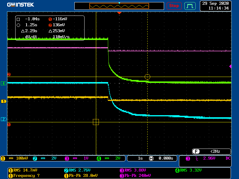

    您能否在测试期间获取电池电流波形?
    宁。
    我们使用了一个关断电阻器来测量电流、电阻值为20mOH。 希望这对您有所帮助。
    蓝色 VSYS
    绿色外部电源
    粉色 BAT 电压
    黄色 RSHUNT 电量监测计

    抱歉、电阻器实际为10m Ω。 显然、信号中增加了一些额外的噪声、相当于几 mV。
     电池电流是否从2.8A 下降到0A?   正关断电压是否意味着电池充电或电池放电?
    宁。
    宁
    正电压意味着电池正在充电。 我们认为、有一个由噪声引起的 mV 电压。 实际电流值似乎更接近 REG12指示的值、约为1250mA。
    此致。
    参阅8.2.15.3系统短路或过载显著时的系统过流保护(IBAT > IBAT (FET_OCP))、使其电流超过过流限制、该器件会锁存 BATFET。 请在测试过程中使用电流探头监测电池电流。
