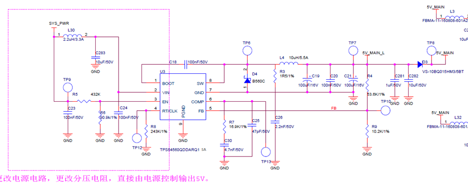

大家好、
我的客户现在使用 TPS54360B、发现 待机功耗为10mA、很高(客户切断 TP8 POL 进行测试)
客户希望实现2mA 的待机功耗。
我看到 TPS54360 IQ 可能为147uA、客户分辨率也相当大。
您是否有任何其他建议可供客户降低待机功耗?
