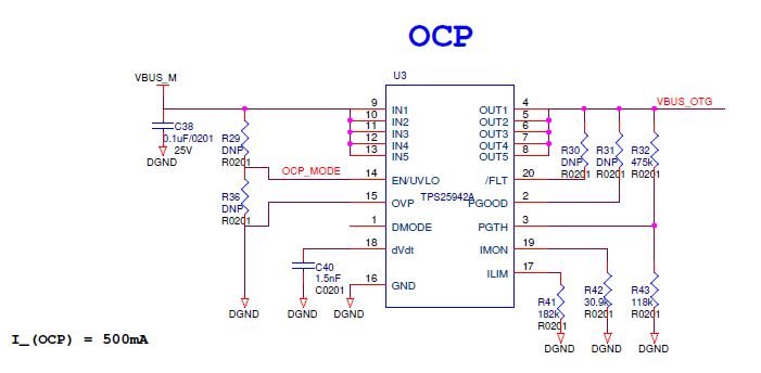

尊敬的先生:
能否使用182k Ω 电阻连接 ILIM 引脚以实现500mA 的恒定电流限制?
不确定是否正常工作、因为数据表上的建议范围为16.9k ~ 150k。
Hugo
    您好 Hugo、
    是的、您可以使用 RILIM = 182千欧将电流限制设置为0.5A、但我们无法保证此设置的精度。
    如您在数据表中所见、对于 RILIM = 150k Ω、有一系列电流限制值0.53 (最小值)、0.58 (典型值)、0.63 (最大值)。  RILIM = 182k Ω 时不提供和保证这种精度、因为我们尚未设计和表征 RILIM > 150k Ω 时的电流限制电路。
    这就是为什么我们不建议 RILM 值大于150千欧的原因。
    我们针对该器件的目标应用用作500mA (从 INx 到 OUTx)恒定电流限制 IC。 在大多数情况下、它将处于反向阻断 或关闭状态
    另请按如下所示检查针脚连接、如果有任何问题、请告知我、谢谢。
    对于 L 状态、二极管引脚为"悬空"。 (如果 L 不能悬空、请告知我)
    OVP 引脚由 GND 旁路
    EN/UVLO 连接到 GPIO 以进行开/关控制。
    如果不需要电流监控、IMON 引脚是否可以悬空?
    DVDT 引脚18是否可以悬空? TPS25942 EVM 指南不在引脚18上插入电容。

    您好 Hugo、
    • DMODE 引脚有内部下拉电阻器。 因此、它可以保持浮动。 为了实现稳健性、最好将其接地。
    • OVP 引脚可连接至 GND 以禁用 OVP 功能。
    • 对0.5A 的电流限制设置进行重新分级,请记住我对其准确性的评论。
    • EN/UVLO 可由 GPIO 驱动
    • 可将 dVdT 保持悬空。 当端子保持悬空时、器件将输出(V (OUT))斜升的内部斜升速率设置为30V/ms。
    • 如果未使用 IMON、也可以将其保持悬空。
