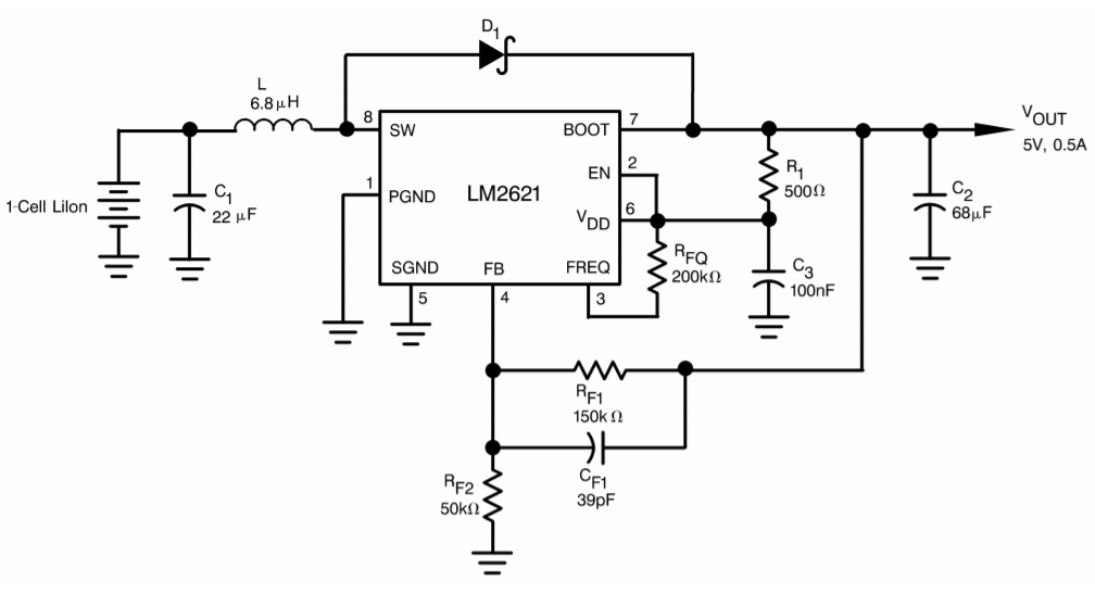

我已经设计了一个基于 LM2621升压转换器 IC 的升压转换 器、以提供0.5A、5V 输出。  我使用的电路与 TI 数据表应用手册中提供的电路相同、如下所示:
我必须用以下内容替换 L 和 D1的建议组件:

电容器 C3和 CF1是具有相同值的薄膜电容器、没有极性。 我使用的电阻器为0402封装、而不是应用手册中指定的0805封装。

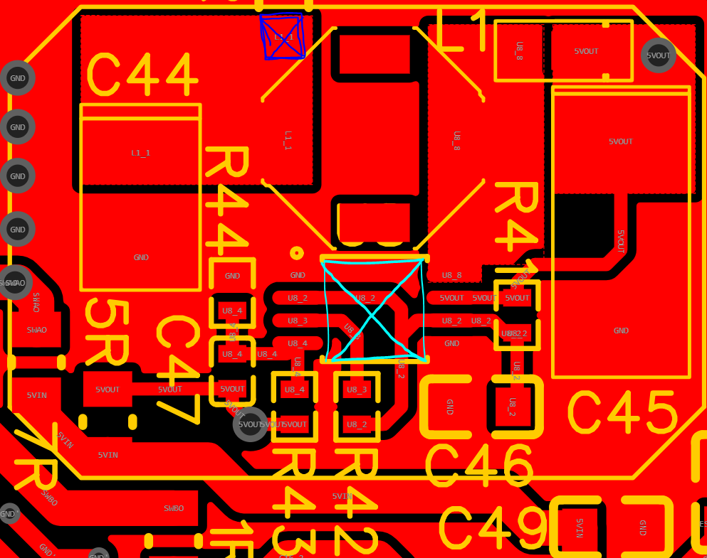

下面是我设计的电路。 作为升压转换器的负载、我设计了一个使用 AMC1117 IC 的3.3V 稳压器。 您还可以注意到、有标记为3R 和5R 的0欧姆电阻器。 标签 SWBO 是来自以 GND 为基准的3.7V 锂离子电池的输入电压。
下面是相同的 PCB 布局。 蓝色框表示通过3R 的输入电源的焊盘、而蓝色框表示的是8引脚 LM2621 IC。

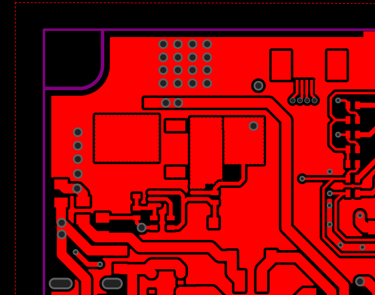

    您好、Zack、
    很抱歉我的答复很晚。 输入和输出接地网已连接。 它们被图片裁剪所隐藏。 请查看以下布局:
    我选择的输出电容器 C2与 TI 在 LM2621应用电路的 BOM 上推荐的低 ESR 和 ESL 钽电容器相同。 但是、我将尝试按照建议将10uF 电容器与 C2并联、并将结果反馈给您。

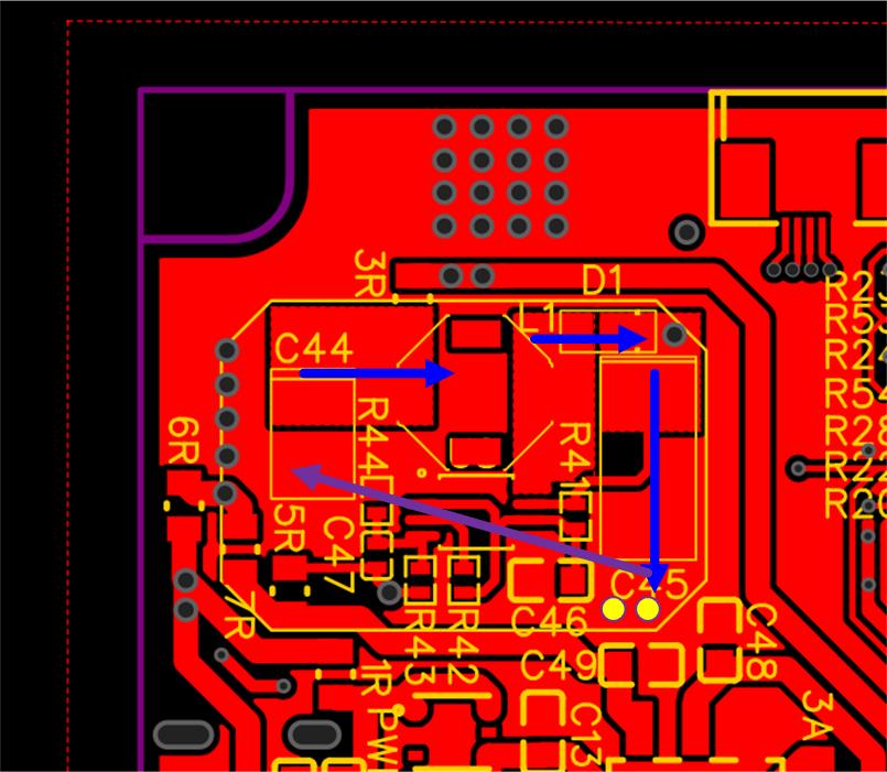

    尊敬的 Kevin:
    感谢您的更新。
    在下图中、在输入电容器 C44上放置了一些 GND 过孔、但在输出电容器 C45上没有 GND 过孔。 因此、电流返回环路非常长。 您可以在输入电容器 GND 和输出电容器 GND 之间焊接一根宽导线。 请重试。

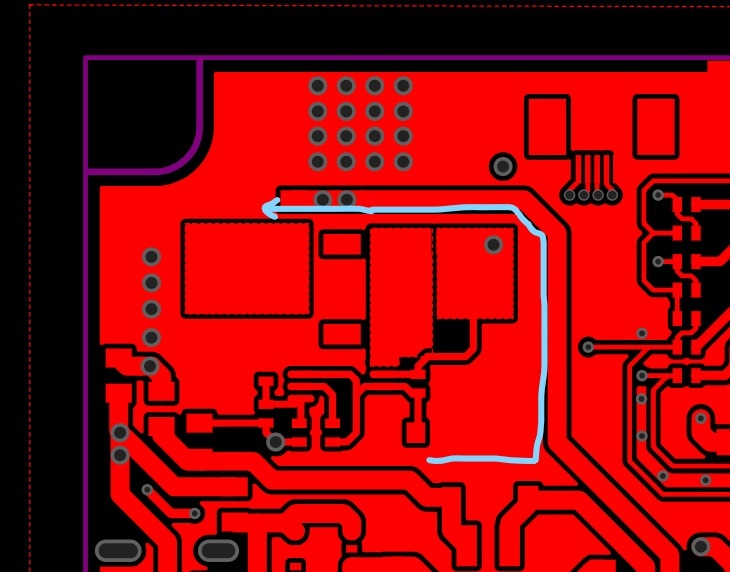

    我会尝试这种方法。 就在这里、有一个 GND 轨道连接输出电容器和从右上角绕回的输入电容器。
    您是否建议此路径可能不足以完成电流环路?
    尊敬的 Kevin:
    该路径不够宽。 它会给连接增加很多电感、从而导致至少很多噪声、甚至转换器故障。
    请查看数据表中的 EVM 布局或布局。 高电流环路需要短而宽的连接。
