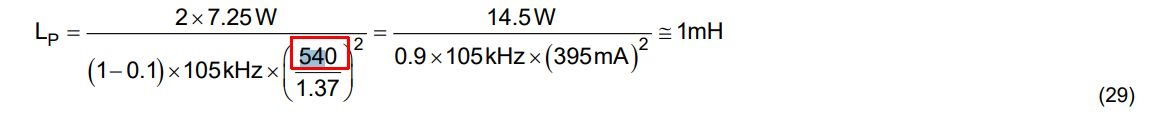

VCCR 是通过公式(28)定义的。
根据公式(29)、VCCR 为540。
但是、"540"并未具体说明电气特性。
这是拼写错误吗?
Kuramochi
    您好、Tadahiko-San、
    公式28中有一个拼写错误。 它应该是 Vcste (max)、而不是 VCCR。 Vcste (max)为540标称值。
