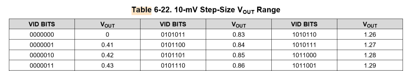

    4.根据表6-22,电压值可通过寄存器*设置进行更改,但是否有任何方法更改默认电压值?
    TPS650861是用户可编程版本。 该产品文件夹包含 TPS6508641 OTP 发生器、该器件也可用作起点。

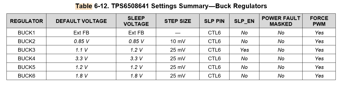

    休眠电压的状态是什么? 在表6-12中、BUCK3电压的默认电压和睡眠电压之间存在差异。
     I 和我们的客户不确定如何使用 BUCK3的默认电压和睡眠电压。
    大多数客户仅使用默认电压。 SLP_VID 是一个备用的默认设置、如果 SLP_EN =是、则可以切换到该设置。 例如、对于 TPS6508641、唯一一个 SLP_EN = Yes 的稳压器是 BUCK3。 结果是 CTL6在 BUCK3 = 1.1V 和 BUCK3 = 1.2V 之间进行选择。

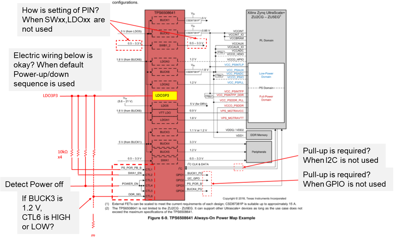

    >1.CTL 引脚未使用?
    >我不理解。 CTL 引脚如图6-11和6-12所示。 CTL4是第一个变为高电平的电平。 CTL3可被自动设定为高电平(上拉至>LDO3P3)或者由一个外部电路控制。 图6-13正下方的段落对此进行了说明。
    1)当不使用 I2C 或 GPIO 时、需要上拉或其他任务?
    2) 2)以下 CTL 之间的 LDO3P3接线是否正常? 如果 BUCK3设置为1.2V、则 CTL6如何设置为高电平或低电平?
      (对不起,我也不能理解“是”和“否”的含义)
    3) 3)未使用 SWxx、LDOxx 时、必须如何设置 PIN?

    >1)当不使用 I2C 或 GPIO 时,需要上拉或其它任务?
    未使用的 I2C 应连接到 LDO3P3。 我建议使用1kΩ Ω 上拉电阻器、以确保安全、从而可以出于调试目的与 PMIC 进行通信。 我希望直接短接同样有效、但如果存在问题、则无法与 PMIC 对话以查看触发了哪些故障。
    GPO 均为漏极开路、因此未使用的 GPO 可保持悬空。
    是的、这是一种常见的方法。 LDO3P3始终处于打开状态、因此 PMIC 将始终尝试以类似的设置打开。
    如图6-11所示、对于 BUCK3 = 1.2V、CTL6应设置为低电平
    >3)不使用 SWxx、LDOxx 时,必须如何设置 PIN?
    SWB1_2、LDOA2和 LDOA3在该 OTP 中使用、因此它们需要连接 PVIN 并具有输出电容器。 如果未连接 PMIC、则 PMIC 将发生电源故障并持续重启。
    如果不需要输出、一种替代方法是使用 TPS650861对序列的某个版本进行编程、而不启用这些版本、以便可以忽略它们。
    只要 CTL2设置为低电平、SWA1就不使用、因此如果是这种情况、则可以遵循数据表"引脚功能"表(PVIN = GND、输出=悬空)

    1) 1)关于 GPIO 引脚的处理
    > GPO 都是漏极开路,因此未使用的 GPO 可以保持悬空。
    当端子设置为悬空状态时、用户需要对其进行处理(上拉或下拉)?

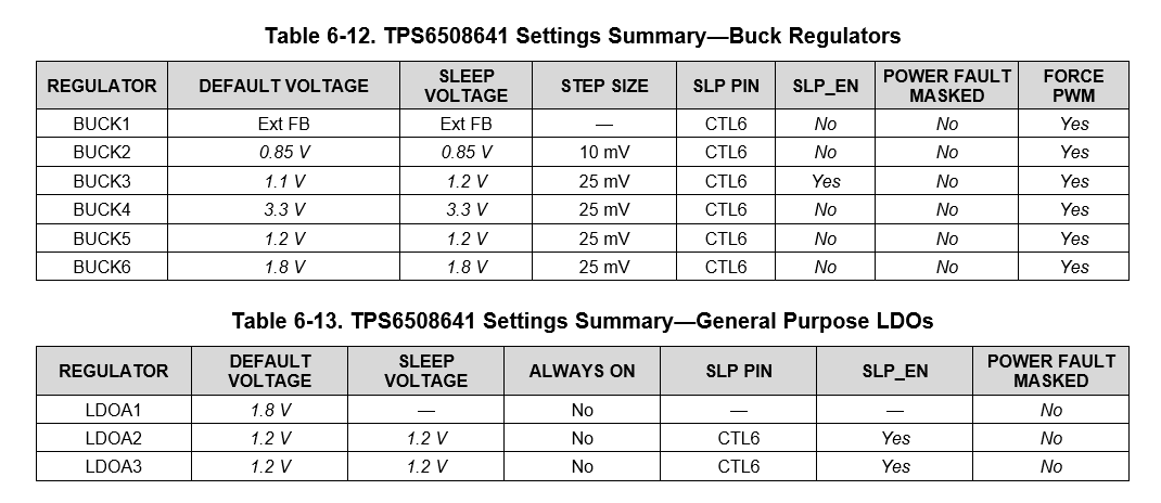

    2)电源故障屏蔽
    根据数据表中的表6-12、13、我认为电源故障屏蔽是避免电源故障或泄漏的功能。
    正确吗?
    很抱歉、现在我不知道这个函数。 如何了解电源故障屏蔽的基础知识?

    对于#1 -悬空表示未连接任何东西。 如果他们不需要 GPO、则不需要上拉或下拉。 如果他们希望以后可以选择使用它、我建议使用上拉电阻器。
    对于#2 -电源故障屏蔽用于防止 PMIC 在启用时间大于10ms 时、如果稳压器输出电压下降到+-8%范围之外、则启动紧急关断。 因此、对于表6-12 / 6-13、所有 BUCK 和 LDO 都被监控是否存在电源故障。 例如、如果您查看表6-15、您会注意到电源正常设置为3.3V 的 SWA1会屏蔽电源故障、因此如果在没有3.3V 输入的情况下启用 SWA1、PMIC 将不会出现电源故障。
    对于#3 -我不理解这个问题。 引脚设置决定了使用的稳压器。 例如、对于 TPS6508641、使用 CTL4和 CTL3启用 PMIC 意味着 BUCK1、BUCK2、BUCK5、BUCK6、LDOA2、 VTT LDO、LDOA1、BUCK3和 BUCK4均已使用。 如果它们保持 CTL5为低电平、则 SWB1_2和 LDOA3将不使用、并且在未使用时可以遵循数据表引脚建议。 我认为图6-11是查看这一点的最佳方法。
