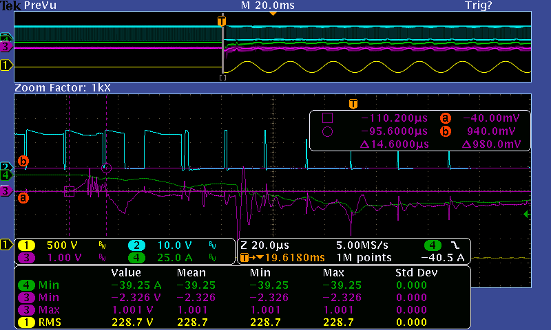

我的客户通过开关快速测试交流电、功率 MOSFET 将损坏、PSU 已达到 MP 并发运给终端客户。
发现 Isanse 引脚具有 正电压。 是否有解决此问题的方法?
CH1:AV_IN、CH2:VGS、CH3:Isense 引脚电压、CH4:Isense 电流
摇滚

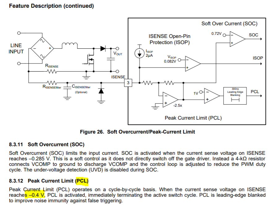

     通常、这是因为通过 ISense 引脚的电压不会触发 OCP 阈值。
    请确保在 Isense 引脚上使用正确的电流感应电阻器(请使用 Excel 计算器)和二极管(您可以跟随 EVM)。

    大家好、 Wenbin、

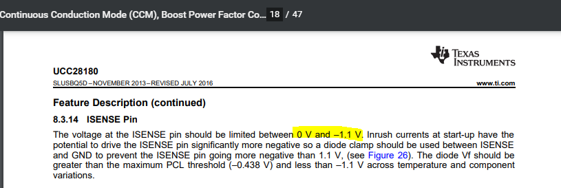

    正如我知道的、二极管将 负电压限制在-1V 范围内;是否在 正电压下工作?  如果我调整 Vcmop 的软启动、它是否有助于这种异常 Isanse 波?
    因为当 MOSFET 栅极导通时、电流不应流经 MOSFET、
    由于波形、Isanse 具有 正电压意味着 PFC MOSEFT 硬开关和击穿对吗?

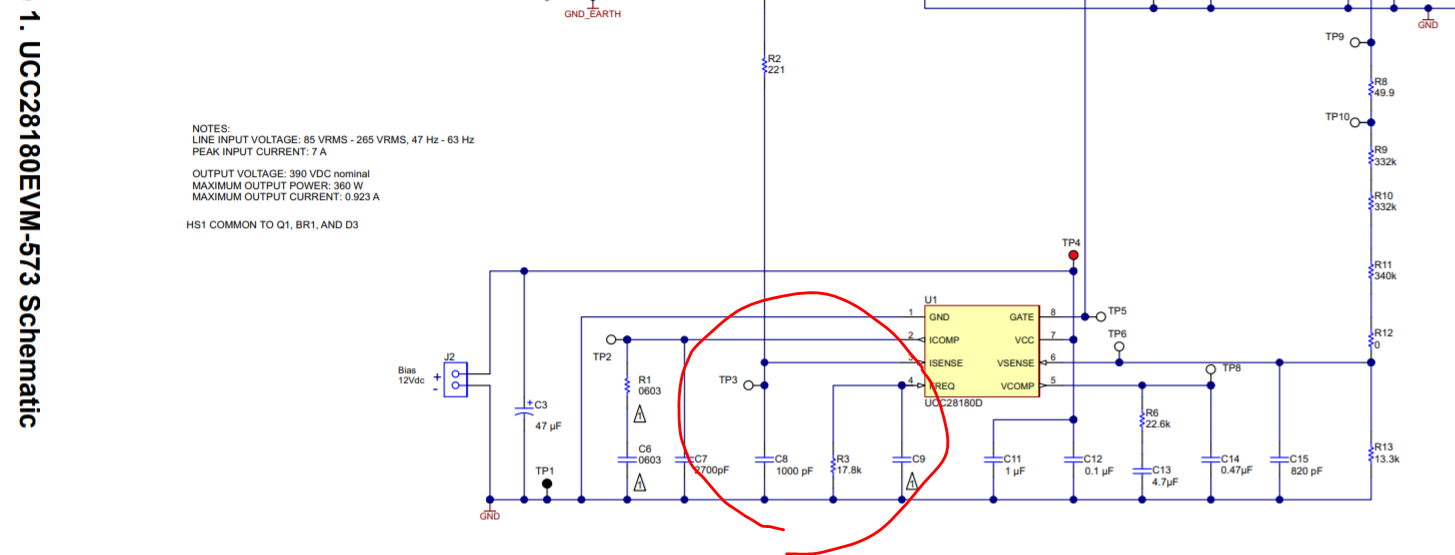

    在 UCC28180-EVM 原理图中、我在 Isanse 引脚中找不到限制二极管。 这是否必须增加? 如果有需要、是否有任何文档指出必须增加该数量?
    请与我分享。

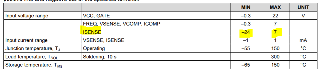

    UCC28180中的另一个规范是 ISANE 引脚限制、如表所示、但该规范规定 ISANE 引脚电压需要限制在0V 和-1.1mV 范围内、因此 我必须使用哪一个作为标准。

    Hi Rock:
    二极管对正电压没有帮助。 如果正电压是实际的波形,、则该电流可以来自哪里?
    我想正电压波形只是一个假波形、可能是由于测试不正确。
    很抱歉、我忘记了 UCC28180EVM 可能不包含二极管、我在这里添加了所附的。
    黄文斌。
    尊敬的 David:
    我还有一个问题要问。
    触发峰值电流限制时(当 ISENSE 上的电流感测电压达到–0.4V 时)、栅极将延迟多长时间才能关闭?
    摇滚
    Hi Rock:
    行为立即发生。 因此、我相信它应该在 不超过100ns 的时间内关闭。
