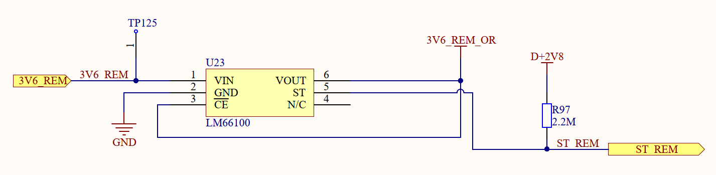

根据 LM66100 、对于数据表第8.3.2节中指定的"始终开启的反向电流阻断(RCB)"电路的用例、以及 LM66100输出端的超级电容器、用于在本例中保持短时间电源断开连接、同时 ST 上拉至输出端。 如果我想在输入(3V6电池电源)与 LM66100断开连接时立即使用 ST 来指示 MCU、该怎么办?
我按照8.3.2中的规定测试了以下电路、插入电源时 ST 为高电平、断开时 ST 仍为高电平。 当电源断开时、我能否在 GND 的输入端放置一个电阻器(例如2.2Mohm)以避免悬空连接、从而使 ST 立即从高电平变为低电平? 您是否有更好的解决方案? 非常感谢。
    贝松、
    这种行为是正确的。 如果通道导通、ST 引脚将为高阻态、因此输出将上拉。
    当3V6_REM 断开连接时、U23未通电、这意味着该 ST 引脚不再受控、并且仍然为高阻态、因此不适合根据需要使用 ST 引脚、尤其是在仅使用1个 LM66100的情况下。

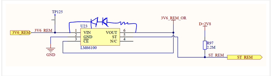

    这可以通过从 VOUT 到 VIN 的1个以上二极管来实现、如下所示。 当3V6_REM 不存在时、这将能够关闭3V6_REM_OR 器件、但由于1+二极管正向压降、/CE 内部比较器会在3V6_REM 悬空时将 ST 引脚更改为低电平。
    正如我说过的、对于这种情况、外部比较器解决方案似乎是最佳解决方案。

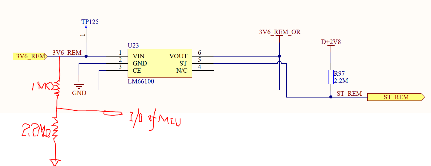

    对于添加了外部比较器的原理图,我想这意味着当电池从3V6_REM 断开时,3V6_REM 将低至零(至少将低于3V6_REM_OR 的电压并由 R 比确定), 此时、比较器的输出将翻转。 是这样吗? 如果是、则意味   着当  电池断开连接或处于浮动状态(连接到比较器的输入意味着几乎悬空)时、LM66100的输出电压(电压持续会导致 Sup 电容)不会传递到输入电压。   如果情况需要、那么我想使用一个简单的电路来执行与下面相同的功能:
     但 实际上、我测试了 LM66100的浮动输入电压(没有连接到 GND 的下拉电阻器) 。当电池 断开连接时、它在断开连接后仍保持在3.6V。 那么、如何理解这种现象呢?
    这是否意味着当 Vin 断开时 PMOS 仍然打开?

    [引用 USER="Besson"]但 实际上、我测试 了 LM66100的浮动输入电压 (没有连接 GND 的下拉电阻器) 当电池 断开连接时、它在断开连接后仍保持在3.6V。 那么、如何理解这种现象呢?[/引述]
    从达到 CE>VIN 阈值开始、从该延迟到 LM66100关断的延迟为~2us、如 d/s (TOFF)中所示。 这不包括下降时间。
    VIN 电压可能不会立即下降、尤其是当3V6_REM 上有大电容时、您看到 VIN 停留多长时间?
    [引用 user="Besson"]这是否意味着在 Vin 断开连接时 PMOS 仍处于开启状态?
    PMOS 可能会在很短的时间内打开。 对于 esxample、如果3v6_rem 上有大电容、则在内部比较器触发器件关闭之前需要额外的时间来耗尽电荷。
    您的电路也可以正常工作、但预计在"MCU 的 IO"上的大下拉电阻会减慢上升/下降速度、并且会限制您的 VIH/VIL。 我更喜欢将3v6_rem_or 上的电阻分压器与比较器一起使用、因为该电压轨始终处于通电状态、因此电阻器可以较大、从而在不影响上升/下降时间的情况下更大限度地减小静态电流。
    对于比较器、您甚至不需要实际的电阻分压器。
    其他选项是在 VIN 处使用另一个带有超级电容器的 LM66100。 这在系统级别可能对您有效、也可能对您无效
    如果您对此有其他问题、请告诉我。
    最好
    Dimitri
