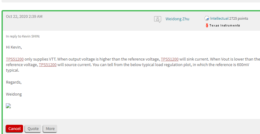

    尊敬的 Kevin:
    TPS51200仅提供 VTT。 当输出电压高于基准电压时、TPS51200将灌入电流。 当 Vout 低于基准电压时、TPS51200将拉电流。 您可以从以下典型负载调节图中看出、基准电压典型值为600mV。
    Weidong
    您好、Weidong、
    TPS51200通过比较输出电压与基准电压来控制灌电流/拉电流。
    我理解您刚才提到的内容。
    但我看不到任何图片。 可以再附加吗?
    谢谢你。
    Kevin Shin
