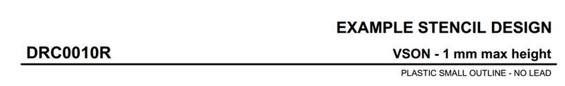

DRC0010R 和 DRC0010J 之间的区别是什么? 如果客户需要绘制封装、应绘制哪一个、R 或 J?
热阻有两种类型、但实际上只有一种类型的封装 VSON。
这两种类型的热阻在芯片形状上是否有差异?

    没有什么大区别、两种封装都可以。

    您建议使用哪种封装?  WDR 似乎 具有 更好 的热 性能。
    那么、第二个 TPS61087QWDRCRQ1 是 更好 的选择吗?
    Amelie、
    我通过电子邮件回复了您。 这取决于客户。 如果他们希望通过眼图检查焊接情况、则可以使用 WDRC、这是去年生成的新封装。 而另一个是旧的。
    WDRC 更昂贵。 一些高级汽车客户喜欢它。  虽然 DRC 很便宜、但大多数客户都选择了这种解决方案。
