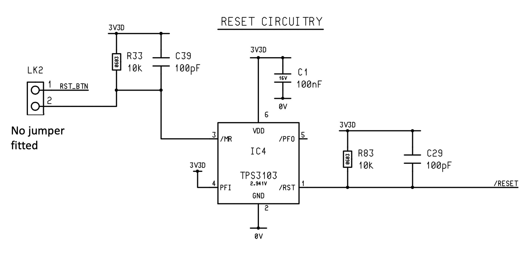

我希望您能提供帮助-我们看到了 TPS3103芯片的一些奇怪行为。 尽管我们很少使用 DVM 来测量此状态,但即使 Vdd = 3.27V /MR = 3.26V,输出电压仍在0.97V 的电压下测量并将器件保持在复位状态。 这种影响会恢复、此后没有发生、但希望了解这种行为的可能原因。 感谢您的任何帮助。

    您可以共享原理图吗?
    没问题-请在下面找到

    我看不到原理图有问题。 我将隔离 TPS3103、看看您是否看到问题是隔离的。 TPS3103 + R83。
    是否有可能从外部下拉复位线路? 比如通过另一个引脚的泄漏?
    我们可以尝试这一点、这种情况似乎是随到随到随到的、并且存在非常明显的电压电平差异、这让我怀疑无源故障类型-但值得肯定。
    我们不确定的一个方面是/MR 输入电压。 如果这略高于 Vdd、无论是瞬态还是直流、我们能看到这样的行为吗?

    [引用用户="Jeremy Hill"]
    [/报价]
    MR 的额定电压仅达到 VDD。 我们建议不要让 MR 高于 VDD。 如果 MR > VDD、我不确定会发生什么情况。
    如果您怀疑可能会发生这种情况、我们提供的器件中的 MR 和 VDD 应该是独立的。
