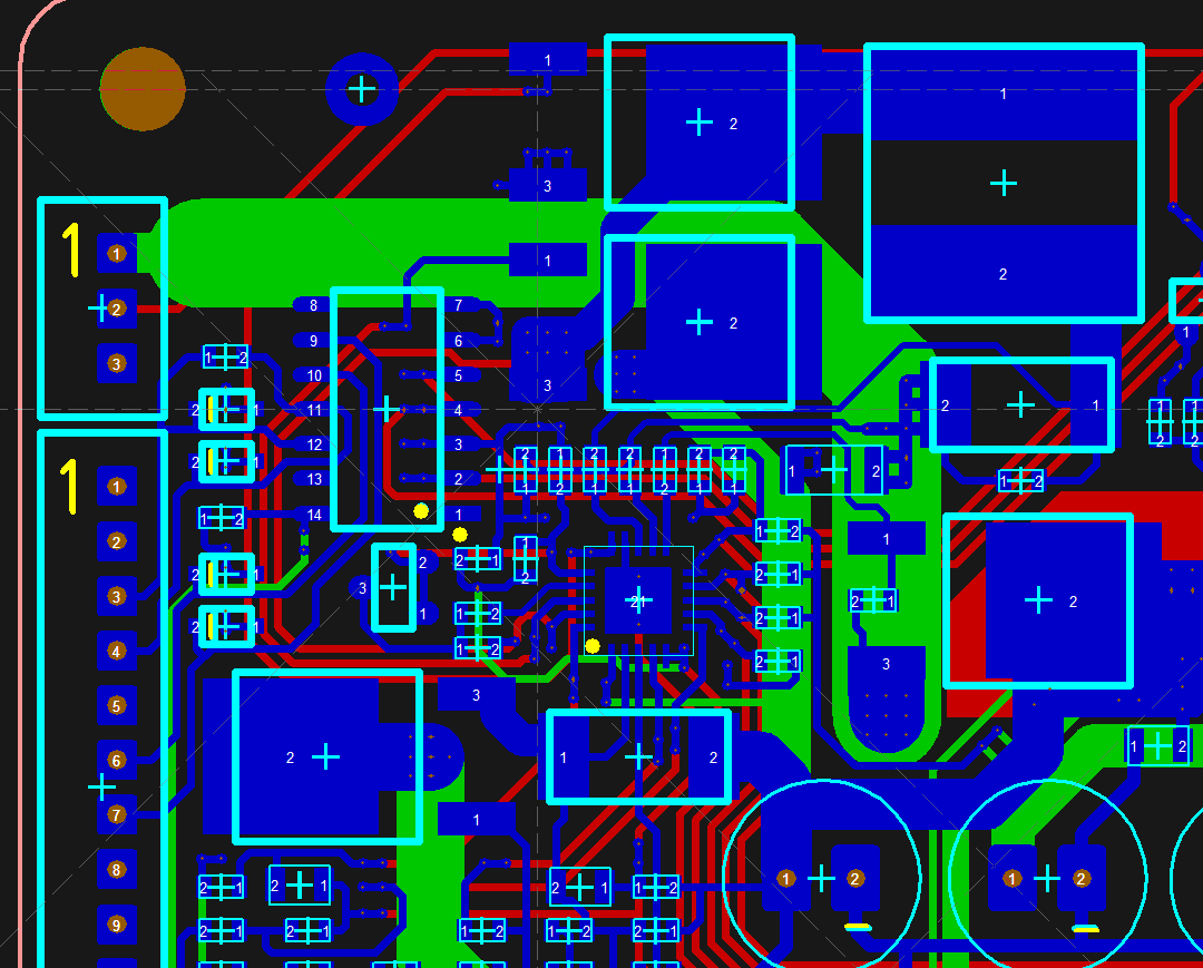

遗憾的是、电池无法充电(3Ah 的3S1P)(ACOK 为高电平)。
此外、BATDRV 输出始终为0V (即使没有交流适配器)。
我用作交流适配器 A 实验室 PSU (24V 电流限制@ 2A)
当我使用评估板时、一切工作正常。
系统负载仅是用于 MCU 的微型3.3V 降压稳压器。
我已附上原理图和部分布局。
请标记 Rudolphe2e.ti.com/.../BS2000_2D00_M4_2D00_PSU_2D00_039_5F00_SCH.PDF
    Mark、您好!
    我在您的原理图中看不到任何明显的错误。 您能否提供以下信息来帮助进一步调试?
    1) 1)您的寄存器设置是什么?

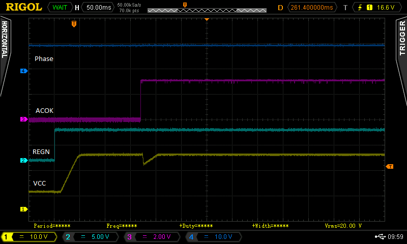

    2) 2)您能否捕获适配器插件期间显示 VCC、ACOK、PHASE 和 REGN 的波形、与 BQ24725A 数据表中的图1类似? 此外、该测试期间的电池电压是多少?

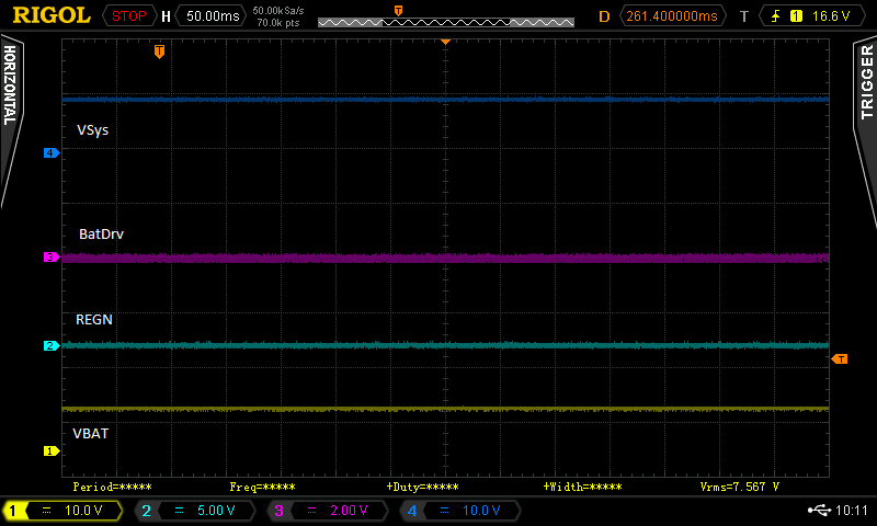

    3) 3)仅连接电池和系统时、您能否捕获另一个显示 VBAT、VSYS、BATDRV 和 REGN 的波形?
    4) 4)"+11V_System"是您的3.3V 稳压器的输入、对吗? 使用 BQ24725A 等传统拓扑充电器、系统电源轨可高达适配器电压(24V)或低至电池电压。
    Angelo

    完整性检查。
    我 已断开交流适配器和负载。
    MCU 被擦除。
    来自 PSU 的电池电压为12V
    电流抑制约为1mA
    BATDRV 电压为11.7V
    SRN 引脚上的电压为12V
    VSYS 为11.63V
    REGN 电压为0.02V
    已更换 IC。

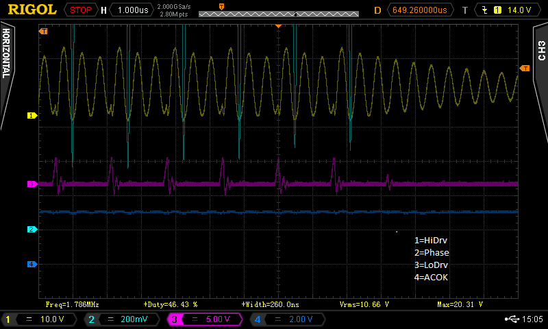

    IC 尝试在短时间内(小于1msec)为电池充电、然后将其停止(ACFET 关闭、BATFET 再次打开)
    我已附上3个屏幕截图
    完成
     详细信息
    结束时
    Mark Rudolph

    Mark、您好!
    感谢 BATFET 的更新! 我很高兴这项工作现在开始了。

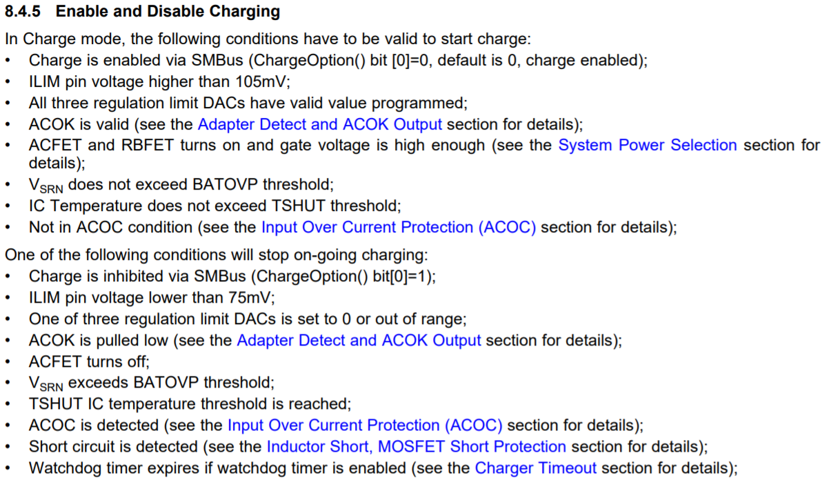

    数据表中的第8.4.5节列出了启用或禁用充电所需的条件。 您的波形和寄存器设置排除了这些可能性中的大部分、但您能否验证 ILIM、ACDRV、SRN 和短路条件?
    • 充电已启用:是
    • ILIM 引脚电压:?
    • 所有三个 DAC 均编程为有效值:是
    • ACOK 有效:是
    • ACFET 和 RBFET 导通且栅极电压足够高:?
    • SRN < BATOVP:?
    • IC 温度< TSHUT:我假设这不是问题、因为 IC 仅尝试在转换器停止开关之前为电池充电<1ms。
    • 不在 ACOC 中:不、您的寄存器设置会禁用 ACOC。
    • 检测到短路:?
    • 看门狗计时器过期:不、您的寄存器设置会禁用看门狗计时器。
