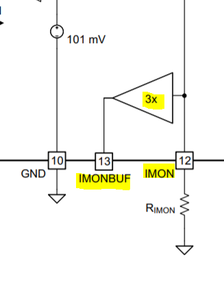

您好、专家、
这是否意味着 VIMONBUF=3*VIMON? (直流值、而非交流值)
    您好、Shenhua、

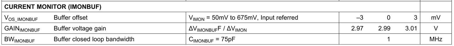

    是的、这意味着 IMONBUF=3 x IMON 上的电压
    IMONBUF 接受 IMON 信号并将其缓冲3倍。 这会引入更多误差、但输出为低阻抗、具有更大的满量程范围、并且可驱动高达100pF 的电容。
