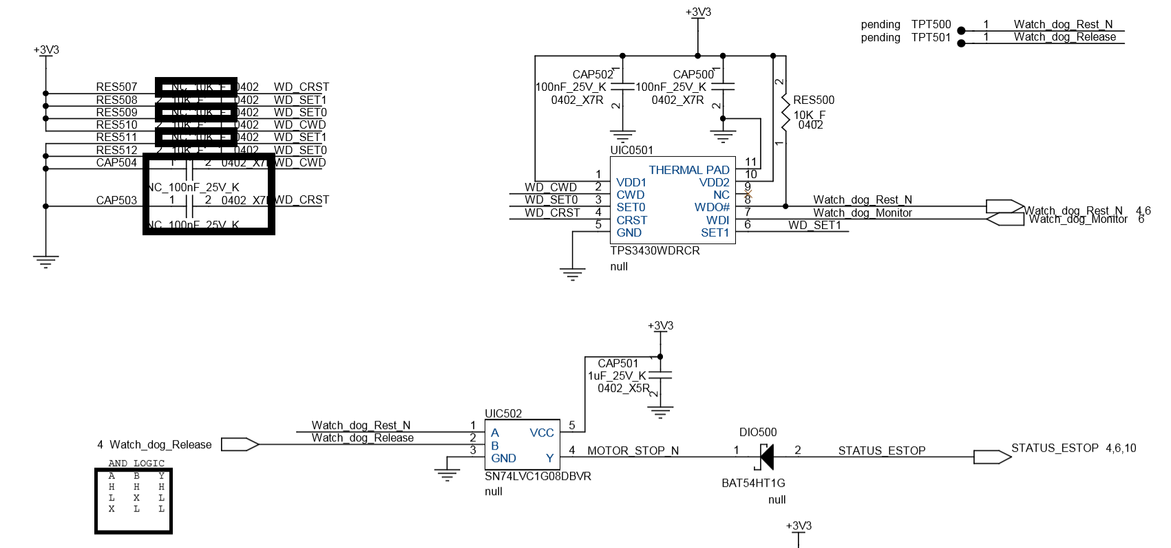

大家好、
您能否告知可能的原因以及如何检查此问题?

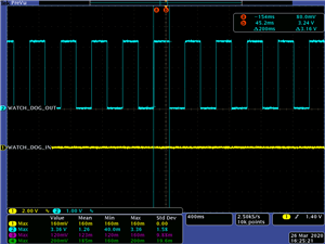

WDI 接受 看门狗电路上的 GPIO 时钟频率。
 当 WDI 上的丢失脉冲导致看门狗装置故障时、不管 WDI 是什么、WDO 都会变为有效状态并一直保持激活状态、直到器件复位。
 但我们的结果 WDO 无法保持低电平。 输出电压。

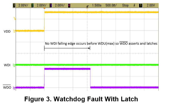

我的客户认为波形应该如下图所示。
    Paul、
    默认情况下、器件不会锁存。 当 WDI 检测到一个故障时、WDO 只会被 tRST 置为低电平。 他们是否在寻找仅在一个故障后保持低电平的输出?
    Abhinav。
    Abhinav、
    是的、客户希望在 WDI 检测到一个故障时输出保持低电平。

    缓冲器的输出是否连接到 CRST 引脚? 在原理图中、它似乎没有连接、但有点难阅读。 您能否验证连接是否与观看看门狗计时器应用手册中显示的连接相同? 此外、您能否提供缓冲器的器件型号? SE0和 SET1引脚的配置是什么? CWD 引脚的连接是什么? 我将尝试帮助您弄清输出为何未锁存。

    客户反馈
    当我连接输出开漏缓冲 器( SN74LVC1G07 )时是可行的。
     对于漏极开路缓冲器,此部件是否有任何反应?
    Paul、
    不建议使用开漏缓冲器、只是器件为开漏。 此设计非常灵活、应适用于所有开漏缓冲器。 开漏缓冲 器 SN74LVC1G07应能正常工作。 客户是否仍然有问题? 或者电路是否按预期工作? 如果仍有问题、您能否提供更高质量的原理图、以便我验证所有连接?
