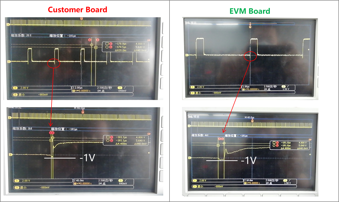

使用 LM27402时、我有2个问题。
Q1:数据表显示 LG 上的最小电压不能超过-0.3V、而客户电路板和 EVM 在开启低侧 FET 时均显示大约-1V (周期4ns)、如下所示。
显然、它超出了数据表规格。 您能否帮助解释为什么它在开启时开始下冲至-1V? 由于 EVM 也存在这种现象、它是否正常? 如果它可能具有负过冲、那么允许的最大时间是多少?
Q2: HG 的绝对最大额定值是多少? 数据表中未显示该值。

    您在哪里测量电压?   下面是两个图、左侧的一个图位于 IC 的 LG 和 GND 引脚上。  右图是低 FET 和接地的栅极。
    我认为下冲是由 SW 节点压摆率下降和栅漏 FET 电容引起的。
    降低下降时间将最大程度地减少下冲。
    我没有找到任何有关 HG 或可接受下冲持续时间的信息。

    客户的测量是 在 IC 的 LG 和 GND 引脚之间进行的。
