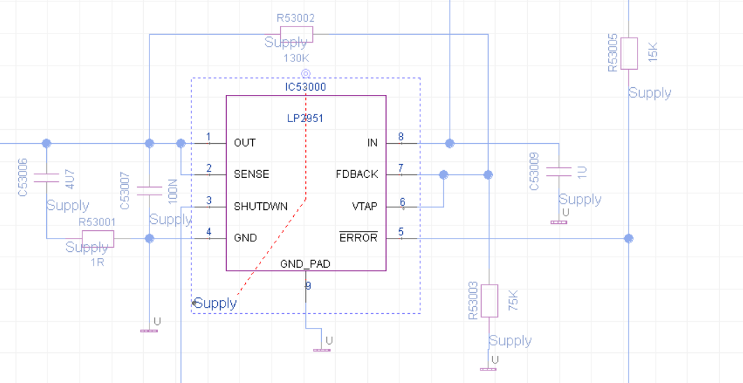

我使用的是 LP2951、其固定输出电压为3.3V。输入为14.4V、我已将 OUT 和 SENSE 引脚连接在一起。 此外、反向和 Vtap 引脚连接在一起以获得固定的输出电压。 但是、我测量的输出电压介于1.05V 至1.15V 之间、它不是固定的、并且在此范围内波动。  我附上了一个原理图供参考。 请告诉我如何获得3.3V 的固定输出电压
    您好、Tulsi、
    您拥有的原理图试图覆盖固定输出设置。
    对于固定输出、移除 R53002和 R53003将执行此操作。
    对于可调输出、OUT 和 SENSE 以及 VTAP 和 FDBACK 之间的连接必须断开。 以下是 EVM 指南中的原理图:
    然后介绍以下内容:
    从14.4V 变为3.3V 的另一个问题是压降很大、您可能会看到热关断的影响。 如果您使用万用表、它会对电压取平均值、并且可能看起来像一个不稳定的低电压。 如果您使用示波器、您可能会更清楚地看到热振荡。
    但愿这对您有所帮助。
