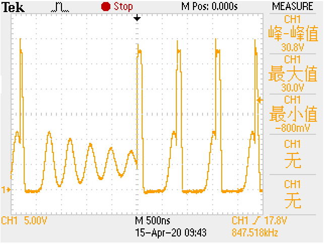

器件型号:LMR14206
LMR14206是否具有省电模式? 数据表中未提及。 下面是轻负载条件下的 SW 节点波形。
    您好、Yangbo、
    LMR14206没有具有常规脉冲跳跃的 PFM 模式
    在上面的波形上、芯片在超轻负载时在 Ton-min 条件下工作、如果 Vout 过压、则由控制环路跳过脉冲
    B R
    Andy
    尊敬的 Andy:
    感谢您的回复。 为什么 SW 节点振荡?
    杨波
    您好、Yangbo、
    SW 节点振荡在 DCM 模式下发生、电感器电流降至零后、电感器和 SW 节点寄生电容将振荡、直到 SW 节点达到等于 Vout 的稳定点。
