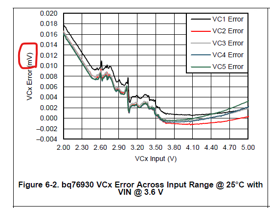

器件型号:BQ76930
大家好、
您能否就 BQ76930以下问题发表评论?  谢谢。
以下屏幕截图来自 bq769xx 的数据表。
您能否帮助您仔细检查误差单位是否为“mV”?
    您好、Oliver、
    单位应以 V 为单位。您似乎在数据表表中发现了错误。 很抱歉造成混淆。
    Matt
